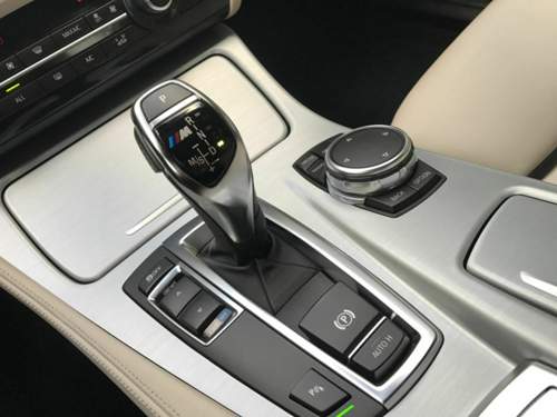

Ich habe für einen schmalen Euro (was man so schmal nennt) einen Touch Controller für das iDrive bekommen können. Dieser sollte Morgen in der Post sein.
Ich schaue dann mal, ob das so nachzurüsten ist. Der Platzbedarf ist der gleiche, der Anschluss auch. Das Fahrzeug hat die 51.2, somit also schon einmal die Möglichkeit damit umzugehen. Soweit erinnerlich sind keine Zusatzsteuergeräte sonst notwendig.
Umcodieren werde ich erst einmal folgende Sachen:
HU_NBT/3000_HMI/ZBE_TOUCH_INTERACTIVE_MAP auf aktiv
HU_NBT/3000_HMI/ZBE_TOUCH_SPELLER auf aktiv
HU_NBT/3000_HMI/ZBE_TOUCH_BROWSER auf aktiv
HU_NBT/3004_SYSTEM/EINSTELLUNGEN/ZBE_TOUCH auf aktiv
Fraglich ist für mich noch
HU_NBT/3004_SYSTEM_EINSTELLUNGEN/ZBE_LOW steht zurzeit auf nicht aktiv
Noch einer Ideen?

Also mal kurz eine Zusammenfassung.
Was braucht man?
-einen F10/F11 mit NBT ab Baujahr 09/2012
-einen aktuellen Softwarestand, der dem LCI entspricht, also am besten ab 50.4 aufwärts
-e-sys mit aktuellen psdzdaten (passend zum i-level) und ODB-Kabel zum codieren
-einen Touch Controller (meiner stammt von Ebay). Hierbei darauf achten, dass es der passende ist
-das Touch Control Device. Auch hier darauf achten, dass es das passende ist
Wo man e-sys findet, sollte klar sein. Den Controller und das Device bekommt man z. B. bei Leebmann24. Dort unter F10/F11 schauen und ein Fahrzeugtyp aussuchen, der ab 07/2013 ist. Bei Audi/Navigation schauen und man sieht weiter unten schon die Controller. Mein device ist das 65829320275. Den Controller darf man sich auch nach Gusto aussuchen bzgl. Keramik etc.
-e-sys anschmeißen und das Zeitkriterium auf 07/2013 setzen
-folgende Codierungen vornehmen:
HU_NBT/3004_SYSTEM/EINSTELLUNGEN/ZBE_TOUCH auf aktiv-Mittelfach öffnen
-Abdeckung am Schloss der Klappe abmachen (nur gesteckt)
-Schraube darunter lösen (Torx 20)
-Mittelkonsolen-Abdeckung abheben (ist nur rechts und links gesteckt)
-ggfls. Stecker der Handbremse lösen, damit man mehr Platz hat
-drei Schrauben am Controller lösen, Stecker ab und tauschen
-das Device hat vier Anschlüsse, die identisch zum Controller sind. Von außen nach innen sind das rot, braun, gelb/rot, gelb/braun
-die Kabel, die zum Controller gehen splitten und das Device anschließen. Ggfls. einen passenden Stecker kaufen oder halt löten, stricken, kleben oder was auch immer. Notfalls baut man die Platine aus dem Gehäuse (nur zusammengesteckt) und hat dadurch weniger Platzbedarf beim Einbau
-wenn alles angeschlossen ist, die Platine auf der rechten Seite verstauen, zwischen Ablagefach und Mittelfach ist Platz
-alles wieder zusammen bauen
-sollte man versehentlich einen Kurzschluss verursacht haben (rot und braun sind Zündungsplus und Masse), dann viel Spaß beim Sicherung suchen. Es ist die F29 in der Junction Box (unterhalb des Handschuhfaches). Zur Sicherheit die also vorher ziehen (mittlere Reihe, erste Sicherung der zweiten Ebene, braun mit 5 Amp). Es sind Mini-Sicherungen, die bekommt man nur schwer mit einem kleinen Schraubenzieher raus.
Wer Probleme hat, sein Fahrzeug zu codieren oder nicht weiß, wie man das Zeitkriterium ändert, der sollte evtl. die Finger davon lassen. 🙂
Das sollte es gewesen sein. ISTA/D meckert zwar, dass das Modul CON keine passenden Kodierten enthält, es funktioniert aber dennoch. Ich habe darauf verzichtet, das ganze mit ISTA/P noch einmal zu flashen. Was läuft, das läuft erst einmal. Viel Spaß dabei, sollte einer Lust und Laune haben.
Kostenpunkt? Der Controller von Ebay kostete mich 170 Euro, das Control Device mit Porto und Co. knapp 60 Euro. Einbauzeit etwas 1 Stunde, wenn man dabei ein paar Zigaretten braucht. 🙂
Bimmertech nimmt dafür 595 Euro im Übrigen.
CU Oliver

Hallo!
Blende um den Knopf zum Entriegeln des Faches der Mittelkonsole entfernen (der Knopf, der die Mittelkonsole öffnet, dort wo sich auch z.B. Dein Handy befindet im SnapIn)
Dort erscheinende Schraube (Torx 20) lösen
Nun Mittelkonsole mit einem beherzten Ruck nach oben ziehen
Fertig
CU Oliver

Codieren ist kein Problem:
Zeitkriterium muss nicht geändert werden!
Es gehen beide Steuergeräte. Nehm einfach das aktuellste aus dem Teilekatalog.
Steuergerät muss nicht mit Esys angelernt werden....
Zum Anschließen kannst du von einem alten PC-Netzteil das Diskettenanschlusskabel verwenden.
Siehe Bild: http://www.web-nf.de/ebay/47484974/pc9008_5.jpg
um die Touchfunktion erstmal nicht zu benutzen, muss ich dann trotzdem codieren? oder sind die vier Codierwerte, welche man ändern muss, nur für die Touchfunktion da?
Du kannst den neuen Touch-Controller auch ohne Steuergerät einbauen.
Der funktioniert ohne Codieren.
Das Codieren ist, wie du schon erkannt hast, nur für die Touchfunktion da.
