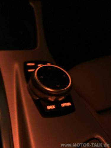

ist es normal, dass der Controller nur oben am Umfang leuchtet und die Richtungspfeile nicht leuchten?
Img-9855
@AndiBmwF10 schrieb am 06. Jan. 2017 um 00:9:43 Uhr:
65829347470-01 und
65829347470-02
Die 02 ist die neuere Version. Die 01 sollte eigentlich auch passen - ansonsten hätte es einen Sachnummernwechsel gegeben (in der Regel).
hane jetzt 65829347470-02 ECE US bestellt..habe gesehen dass es auch noch welche gibt wo z.b. China, Korea oder Japan draufsteht...sind die dann garnicht für uns in Europa vorgesehen also bezüglich der Schrifterkennung
