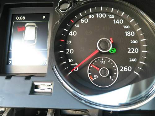

Zu meinem Problem mit der Tankanzeige noch ein paar Messwerte:
Aktuell sind 914 km gefahren, Restanzeige 500, Tanknadel 1 Teilstrich unter 1/2,
die letzten beiden Werte variieren auch etwas bzw. steigen ab und zu.
Die beiden Scans mit 99 und 108 Grad waren kurz nacheinander ohne das Fahrzeug zu bewegen.
Austesten was ab 1200km passiert, will ich aber nicht wirklich.

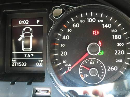

Werd am WE das alte KI noch mal reinhängen.
Ja also, so richtig schlau werde ich immer noch nicht.
- altes und neues KI zeigen aber immerhin dieselbe Restmenge an
- Die Anzeige schwankt manchmal um einen Strich (bei verschiedenen "Zündung an"😉
- stand heute auf 3/4 nach ca. 1100km (s. Bild) und ich habe 64l getankt (Anzeige sagte Nachtanken 45l)
- Dabei auch den steigenden Zeiger beobachtet, bei getankten 58l war die Nadel auf "1"
Kann man nicht bis zu 78l tanken, wenn die Entlüftung mit voll gemacht wird?
Evtl., hat ja auch der Tankgeber nen Schuss, was ich vorher gar nicht bemerkt habe.
Ich beobachte auf alle Fälle weiter.
