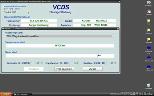

Themenstarteram 2. April 2013 um 15:57
Leute aber nicht bei den MAX und MIN Werten, das sind die Grenzwerte: Ab welcher Laufleistung er maximal warnen soll und bis wohin er mindestens Ruhe geben sollte.
Da gibt es noch einen Wert für dein aktuelles Wartungsintervall, also wie weit du schon fortgeschritten bist
Ok ok :) ich schau mir das nochmal an, ob ich so einen wert finde. Danke Jungs

Sollte die aktuelle SW sein. Hab ich erst im Dezember bei VW updaten lassen. Die B7 mit Schaltgetriebe haben beim CDGA ein 03C 906 021 G.
Finde leider kein Scan vom "G", aber die 5211 die du hast ist aktuell.
Also so einen Eintrag hab ich gefunden unter den APK´s. Der steht aktuell bei 16700km. Was sollte ich jetzt mit dem anstellen?
Ich häng auch noch das vom alten KI mit dran...

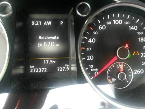

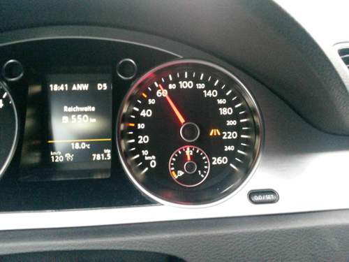

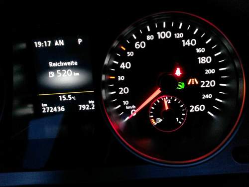

- hab auf 3AA 3D KI gewechselt,
- soweit alles gut, aber die Tankanzeige irritiert mich doch (ist aber noch die erste Tankfüllung für dieses KI)
- nach 400km wollte er schon 10l nachtanken (?) und Nadel stand auf 3/4 voll
- Aktuell fast 800km und Tankanzeige nur kurz unter 1/2, obwohl nur 520km verbleiben
- Durchschnitsverbrauch war alt 5,8, zeigt aktuell noch 5,5
Das stimmt doch irgendwie nicht. Hab alles was im 3C0 KI stand an APK übernommen.
In den aktuellen APK gibt es m.E. evtl. nur Bezug zu:
(3)-Zusatzcodierung-Tankkennlinie,1
(4)-Zusatzcodierung-Anzahl der Kraftstoffvorratsgeber,1
Anzeigekorrektur Verbräuche und Reichweite,100 %
Anzeigekorrektur Kraftstoffvorratsanzeige,0.0
Displaydarstellung,Variante 2
Kann/Sollte man da was korrigieren?

Was stand denn in den alten APKss drin? Hast du einen 4Motion mit 2 Tankgebern?
Nein.
In den "alten" APK stand auch wesentlich weniger drin, s.Anhang.
Habe die, die ich wiedererkannt habe, dann übernommen.
