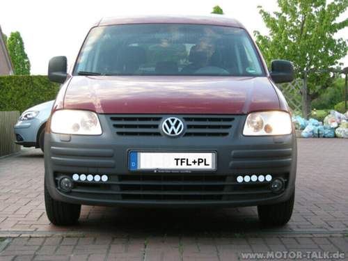

Ich finde immer wieder erstaunlich, dass sich keiner der Hugo-Bastler den Hella LEDayFlex angenommen hat. Damit wäre ein Kreis rund um den Nebler möglich (dann aber nicht mehr als Positionsleuchten, weil zu niedrig angebaut) und auch formschlüssige Linien oder Winkel wären machbar. Nur das schon mal vorgeschlagene VW-Zeichen lässt sich natürlich mit 8 Leuchten nicht realisieren.
http://www.tagfahrlicht.com/.../MONTAGE_LEDayFlex.pdf
Jens
Zeig mir mal, wie du den Ring um die Nebler mit 30mm großen Leuchteinheiten realisieren willst. Ansonsten aber keine schlechte Idee.
O.k. wird vermutlich eher ein Gebilde aus aus einem Teilkreis und zwei Punkten.
Jens

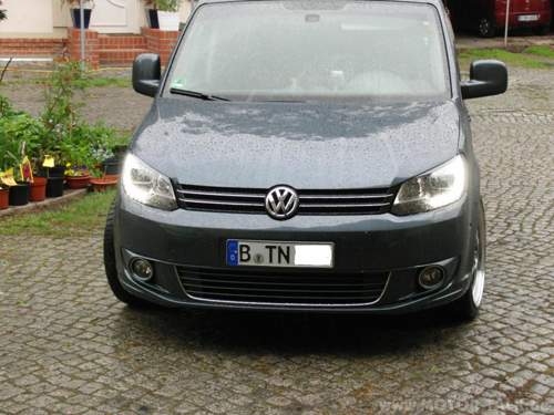

hab da mal ne TFL-Lösung aus dem VW Regal......😁😁
Cimg8879
Sieht sehr gut aus. Sind das die Scheinwerfer vom Touran? Passen die 1:1?
Michael
Michael
hi
ja -
aber die paßen nur in den FL......sind baugleich,aber dann funzen sie noch nicht.......
Was muß denn noch alles geändert werden damit es geht? Vielleicht auch mit Teile-Nr.
Michael
projekt ist noch in der heißen phase,
aber kann dir schonmal sagen,ist bestimmt mit abstand das teuerste TFL😉
nur die scheinis liegen bei 2500 euronen😰
bis denne😁

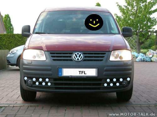

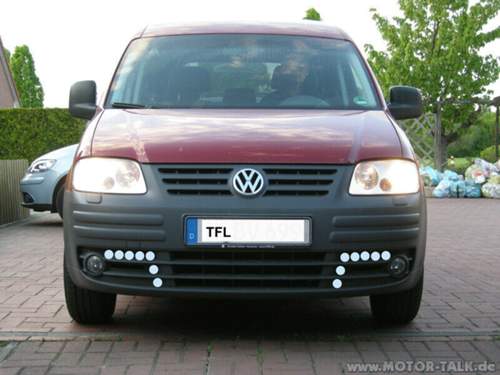

Ich hab mal ein wenig mit Photoshop am Caddy gebastelt - so klein sind 30 mm wirklich nicht. Ich hatte mir da mehr Freiheiten vorgestellt. Doch zwei gut zum Caddy passende Einbauvarianten fürs LEDaylightFlex habe ich gefunden:
Erstens einfach den geraden Strich - das sieht so ähnlich aus, wie bei Modulen auch, passt sich aber schöner an die Front an. Das geht als TFL und als TFL/Positionsleuchte.
Zweitens der Winkel. Den darf man aber nur als TFL schalten, für die Positionsleuchten wären die beiden unteren Lampen dicht über der Fahrbahn.
Jens
