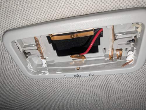

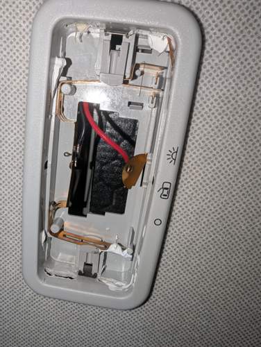

ich habe mir eine LED Innenraumbeleuchtung gekauft und habe bisher das Hauptlicht erfolgreich verbaut, indem in die LED zwischen die klemmen angebracht habe.
Allerdings sieht das ganze bei der Fondbeleuchtung ein bisschen anders aus. Dort sind die besagten klemmen nicht vorhanden und ich weiß nicht so recht wo ich dort die LEDs anbringen soll (s. Anhang).
Kann mir hier jemand weiterhelfen?

Na da wo vorher das alte Leuchtmittel war. ...
Das Plättchen am Plus ist dochbrausgerutscht. Steckst wieder rein.
Salve,
soweit ich mich erinnere, wird bei der Fondsbeleuchtung das Leuchtmittel von der Rückseite gewechselt. Sprich die Lampe wird komplett rausgeclipst. Sieht eher aus als hättest Du das Teil zerstört.
Die Wippe kann man immer ausclipsen, die muss ja auch irgendwie rein.
@FBonNET schrieb am 1. Juli 2025 um 07:48:05 Uhr:
sieht für mich nicht so aus.
Was für ein Caddy 3er oder 4er? Bitte genau. Signatur wäre auch schön😉
Das wurde halt die Leuchte falsch zerlegt und vielleicht auch zerstört.
Um die Glühlampe zu wechseln muss man die Leuchte ausbauen und von hinten den Deckel entfernen.

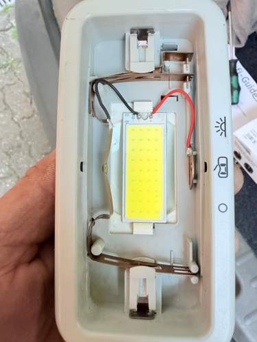

Du hast bestimmt das falsche Leuchtmittel für diese Lampe die du auf den Bildern hast. Da brauchst du eine LED Sofitte aber aufpassen die gibt es in verschiedenen Größen. Oder du machst es so wie ich und nimmst eine Cob LED Platine und lötest die gerade an die Lampenaufnahme.Das was du auf meinem Bild siehst die ist hell und zwar richtig hell
