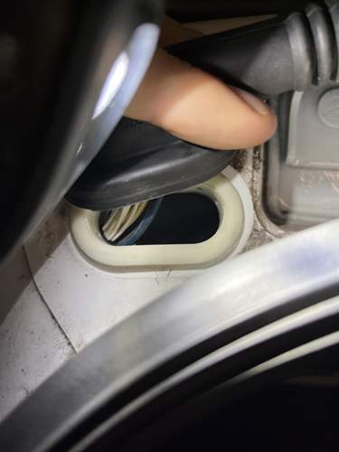

Aber das Kabel ist nicht einfach zu finden. Die sind alle schwarz. Ich wollte schauen, ob ich sehe, ob das Kabel in der linken oder rechten Tülle liegt. Dann die Tülle abziehen und schauen, ob ich von außen an einem Kabel einen Kabelbruch erkenne. Dann die Stelle reparieren.
Wo wolltest du das Kabel abgreifen und extern verlegen?
Sind die Kabel nicht alle weiß ?
Die Kabel der KZL laufen übrigens über den linken Kabelbaum 😉.
Oh ja ihr habt Recht, die Kabel sind alle weiß, anbei mal ein Foto, was ich damals gemacht hatte (das blaue hatte ich eingezogen)... Katastrophe
Also dann würde ich vielleicht anders rangehen und schauen von wo nach wo das Kabel geht, also in der Heckklappe ist das sicher leicht zu finden und das andere Ende bestimmt mit einem Mehrfachstecker am Rücklicht oder hinter der linken Seitenverkleidung würde ich tippen. Also müssen wohl die Verkleidungen Heckklappe und hinten links raus und die Steckverbindungen suchen und ja dann ggf. mit Stromlaufplänen / Multimeter, Ausschlussverfahren mal recherchieren, welches Kabel das ist.
Andere Möglichkeit wäre die Tülle zu öffnen (musst du ja ohnehin) und an den einzelnen Adern zu wackeln und zu biegen und zu schauen ob es eine gibt, die dazu führt, dass die KZL kurz wieder angeht, dann findest du vielleicht das richtige Kabel, was nen wackligen / Bruch hat, vielleicht sieht man es sogar, wenn man die Kabel in der Tülle mal genau inspiziert.
Das letzte was ich vorher noch versuchen würde, ob vielleicht einfach die Steckverbindungen der Kennzeichenleuchten in der Heckklappe nur Kontaktkorrosion haben. Als ich meine Innenöffnung in der Heckklappe nachgerüstet habe, hab ich z.B. auch die Steckerkontakte dort alle einmal gereinigt und danach sprach auch die Außenöffnung viel schneller an, dort hinten ist das ja auch alles nicht so 100% dicht, da gibts gern mal leichte Kontaktkorrision.
Wird auf jeden Fall ne größere Operation.
Ich habe es nun endlich geschafft, die KZL zu reparieren. Lange gesucht, im Kofferraum die linke Seitenverkleidung entfernt sowie die Innenabdeckung der Heckklappe. Der Kabelstrang verläuft definitiv durch die Linke Tülle auf die linke Seite. Bei mir war das Kabel der KZL in der Tülle unterbrochen, wie abgeschnitten. Ich habe ein längeres Kabel durch die Tülle durchgezogen, verlötet und abisoliert. Sehr knifflig war die Tülle mit den beiden Kunststoffteilen, die in die Karosse eingeklickt werden, wieder zu montieren. Die beiden Kunststoffteile der Tülle müssen vorsichtig aus der Karosse entfernt werden und anschließend in die Enden der Tülle. Danach wieder in die Karosse und Heckklappe einklicken. Ich habe die Verbindungsstellen leicht eingefettet.
