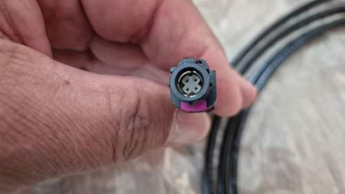

Nachrüstung USB Datenanschluß vorne offenbar nicht mehr möglich
Hallo Forum, wollte nun den Umbau der beiden vorderen USB Ports inklusive Datenbus selbst umsetzen.
Leider ist das Datenkabel mit der BMW Bestellnummer 61115A68F99 zumindest im europäischen Internet nicht mehr zu bekommen.
Eigentlich sehr schade, dass BMW nun auch die Nachrüstung blockiert.
Vielleicht hat ja hier irgendjemand noch ein solches Kabel ungenutzt rumliegen?!

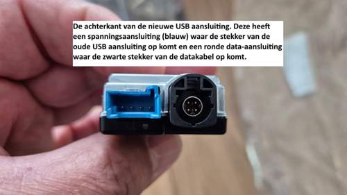

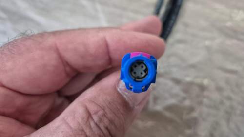

Nochmal zurück zum Thema: Ich bin auf diesen Blog gestoßen, nachdem ich bei Fahrzeugübergabe diese Funktion vermisst habe. Diese ist ja in der Beschreibung des Live Cockpit Professional angepriesen "Mobile Endgeräte über Bluetooth, WLAN oder USB" (im Unterschied zu den Nur-Lade-USB im Fond). Bin also mit den wertvollen Ersatzteile-Nummern aus diesem Blog zu meinem völlig ahnungslosen Händler. Nach zähen Verhandlungen (Nachbesserung wegen Sachmangel) wurde heute nun seitens des Händlers nachgerüstet. Händler zahlt auf Kulanz die Bauteile (Endpreis ca. 120 EUR), und ich übernahm Einbaukosten und das (vom Händler viel beschworene) Risiko, dass es nicht klappen könnte. Geht natürlich einwandfrei, und das bei einem im Juni gebauten Auto. Somit ist auch beantwortet, was manche gefragt haben: Einbau durch Fachwerkstatt im Endpreis ca. 580 EUR. Wer die Ersatzteile selbst einbauen will, einfach beim Händler bestellen. Da gibt es sie noch / wieder.
