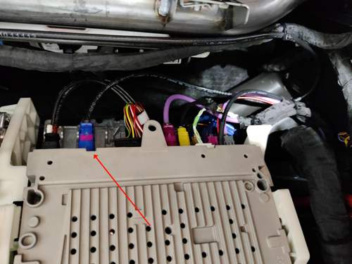

Die Idee stammt aus dem USA Bimmer Forum:
https://u11.bimmerpost.com/forums/showthread.php?p=31947885
https://u11.bimmerpost.com/forums/showthread.php?t=2029949
Gesucht habe ich selber sehr viel, sonst hätte ich mir die Teile nicht bestellen können, obschon einem hier im Forum standartmässig Faulheit unterstellt wird, wie im 2. Beitrag.
USA Forum: Am Rechner hinter dem Handschuhfach ist der Anschluss für das Kabel zum USB Anschluss bei mir vorhanden und frei.
Mein X1: Der Anschluss ist bei meinem X1 vorhanden und kein Kabel dran. Ich komme aber mit der Hand nicht ran, ohne das Handschuhfach auszubauen. Gemäss USA Forum kann man die beiden Teile bestellen und einfach anschliessen.
Wenn ich den Ausbau von Becherhalterung und Handschuhfach geschafft habe, werde ich berichten, ob die Sache so funktioniert.
Untenstehendes Bild stammt aus dem Bimmer Forum. (Nach dem Umbau) (Pfeil von mir ergänzt)
Steuergerät

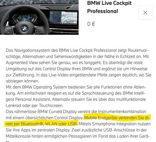

Ich finde diese Möglichkeit auch sehr interessant, den Datentransfer via USB nachträglich zu aktivieren (wenn es denn wirklich funktioniert). Nervt mich schon bei einem 62K Auto, dass Musik vom USB-Stick abspielen nicht mehr funktioniert.
Erstaunlich finde ich die immer noch im Konfigurator gemachte Aussage, wenn man das "BMW Live Cockpit Professional" hinzufügt:
Mobile Endgeräte verbinden Sie direkt per Bluetooth®, WLAN oder USB.
Wie soll das gehen, wenn am USB-Port kein Datenkabel mehr verbaut ist. Damit wird der Kunde vorsätzlich getäuscht!
Livecockpitpro
