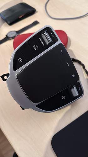

Ich habe inzwischen das OEM Touchpad ausprobiert.
Es macht zwar einen hochwertigen Eindruck, aber leider funktioniert nur der Klick, aber nicht die Wischbewegung.
Würde mich meinem Vorredner anschließen und erfahren wollen, welcher Anbieter des Touchpads gut ist....

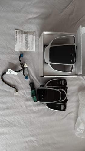

Habe es heute zum zweiten mal bei einem Forenmitglied verbaut (S205, Baujahr 2015, MJ2016), funktioniert einwandfrei. Cooles Feature: Die Lichtfarbe der LEDs lässt sich von Orange auf Weiß umstellen.
Bei Ali habe ich dieses hier geordert:
Der Händler ist COYLSF, Lieferung erfolgte innerhalb einer Woche mit regelmässigen Updates wo sich das Stück gerade befindet.
Die Tastenfelder recht und links vom Touchpad müssen aus dem Originalen ausgeclipst und in das neue wieder rein geclipst werden, fertig. Die Kabel sitzen etwas strammer als vorher weil der Hauptanschluss am Touchpad unten um 180 Grad verdreht sitzt zu dem Originalen.
Das Ergebnis ist sehr zu empfehlen und nebenbei sind einige Funktionen im Android Display nun per Wisch statt per Drück oder Clickbewegung erledigt (Senderwechsel unter dem Radioprogramm "Receiver" zum Beispiel - Danke für den Tipp, Michael!).

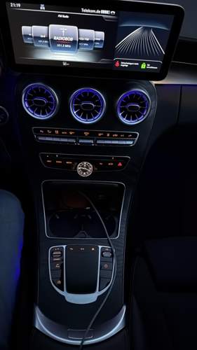

Sehr gerne! Dir vielen Dank für den, wie immer, super netten und kompetenten Service. Ich kann das Touchpad bis jetzt empfehlen. Vor allem unter Apple Carplay ist das Wischen nach oben oder unten für Lied zurück bzw. vor echt top. Man muss dazu noch nicht mal explizit die Musikkachel ausgewählt haben. Das funktioniert einfach so und auch, wie Thomas schon erwähnt hat, bei einem Senderwechsel z.B. in der Radioapp "Receiver". Es dauert einen Augenblick bis man sich an die geänderte Bedienung gewöhnt hat aber es tritt schnell ein gewisser Lerneffekt ein. Auch die Optik ist viel moderner und die Haptik ist gut. Der Druckpunkt des Touchpad ist deutlich aber auch ein Stück gedämpft. Mal schauen, wie sich das Teil auf Dauer schlägt...

Das Teil hab ich auch verbaut und bin auch sehr zufrieden damit. Tut was es soll und sieht m.M.n. besser aus als der Drehknubbel.

Eben extra am Auto gewesen! Das mit der Airbag-Kontrollleuchte des Beifahrersitzes stimmt tatsächlich! Die Anzeige ist nicht mehr in Funktion. Mir ist das gestern nach dem Einbau nicht aufgefallen. Vielleicht kann @fotom nochmal bei seinem Fahrzeug nachschauen?
Tatsache: Die Anzeige ist weg, allerdings habe ich die Analoguhr und an der Stelle in der Mitte, wo die Anzeige üblicherweise ist, sitzt bei mir die Uhr. Leider habe ich nie wirklich darauf geachtet ob da eine Lampe angeht, im Fehlerauszug sind Airbag und WSS allerdings fehlerfrei hinterlegt, daher gehe ich von der korrekten Funktion der System aus.
Nach Installation des neuen Touchpads sind die Oberen und Unteren Bedienfelder nicht mehr in Xentry ausgeworfen, der Dreh- Drücksteller und die alte Cobra sind auch weg. Damit fehlen 4 Steuergeräte und im oberen Bedienfeld ist auch die Anzeige für den Beifahrerairbag integriert.
Wer also Wert auf die Anzeige der Belegung des Beifahrersitztes legt sollte das Touchpad nicht installieren. Wie es mit dem Originalen aussieht wäre noch interessant zu erfahren, allerdings wird auch das in Xentry sicher nicht auslesen werden können da es nie zur Ausstattung gehörte .
Muss ich gleich auch mal schauen ob die Lampe tatsächlich aus ist......ist mir bisher noch gar nicht aufgefallen 🤔🤔🤔
Stimmt, Airbagkontrolle Beifahrerseite ist aus…
