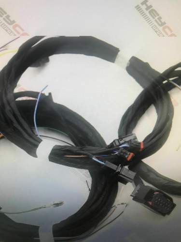

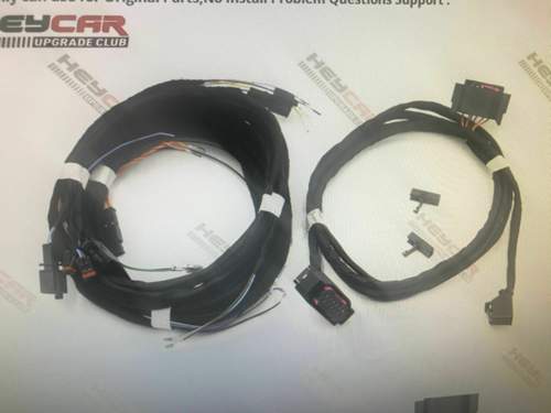

Fertigt und verkauft jemand den Kabelsatz ?
Kabel habe ich gefunden weiß allerdings nicht ob richtige ?
