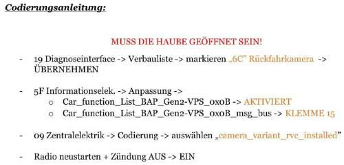

Habe jetzt vor kurzem noch meine Rückfahrkamera eingebaut und nach der Anleitung des Verkäufers codiert. Das Rückfahrkamerasteuergerät wird auch erkannt und ich konnte alles codieren. Jedoch ging die RFK nach MMI Reset + Zündung aus an nicht und auch nicht nach einer Nacht Busruhe...
Habe bemerkt, dass in 5f die beiden VPS_oxoB-Punkte wieder "deaktiviert" waren. Muss ich beim 5f den Sicherheitszugriff eingeben, bevor ich codiere? Und muss ich die Motorhaube beim Codieren öffnen? Dachte das wäre ein Scherz oder schlecht übersetzt.
Auf dem Bild mal die Codieranleitung.

Womit codiert ?
China Clone?
@Scotty18 schrieb am 25. Februar 2021 um 10:27:38 Uhr:
Womit codiert ?
China Clone?
nein, hab nur obd11.
Dann läuft da was falsch
Werte müssen gespeichert werden
Muss man nicht noch die lange Codierung eingeben in 6C
auch das ; oder sie ist bereits vor codiert
codierung im 6C geht aber/auch nur wenn der Datensatz drauf ist
@Scotty18 schrieb am 25. Februar 2021 um 12:43:32 Uhr:
also ich konnte im 6c auf jedenfall werte ändern. habe nämlich den punkt equipment_ahk aktiviert.
hier mal die codierung vom 6c
@Scotty18 schrieb am 25. Februar 2021 um 10:36:14 Uhr:
hab jetzt nochmal reingeschaut, die Werte wurden beim 2. Mal beibehalten. Funktionieren tut es trotzdem nicht...
dann ist was falsch codiert
sofern der Fehlerspeicher de Kamera sauber ist

haut denn die codieranleitung hin, die ich gepostet habe?
