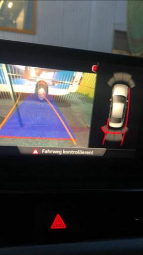

Wie bereits gesagt werde ich demnächst auch dieses Projekt starten und mir eine RFK nachrüsten. Mir ist aufgefallen, in den 37 Seiten davor, kommen immer wieder Darstellungen von euch user wo zu erkennen ist, dass nach Einbau der Kamera rechts daneben die „roten“ Striche nicht vorhanden sind. Ich habe Sensoren vorne und hinten und bin der Meinung das ich rote Leitlinien habe, die sich mit dem Lenkradwinkel sich mit „verdrehen“....
ich habe mal ein Bild mit angehangen um zu verdeutlichen was ich meine. Heißt das das nach Einbau der Kamera diese Linien rechts im MMI Monitor dann nicht mehr vorhanden sind? Oder ist das nur eine codier Angelegenheit ?
die gibts auch mit der rfk
Aha okay. Wie gesagt in den ganzen Bilder die hier hochgeladen wurden habe ich die mit der RFK nicht gesehen bzw sind nicht abgebildet, daher frage ich.
Kann das jemand bestätigen, das diese dynamischen Hilfslinie rechts in der Darstellung mit den Abstands Sensoren immernoch vorhanden sind?
Ja sind sie... ich hatte auch keine Kamera und hab es nachgerüstet und selbst codiert...
