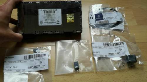

Hallo Martin,
sei gegrüßt. Ich schreibe dich an, weil ich in meinem W204 aus 05/2013 DAB nachrüsten möchte. Mir ist hierbei auf jeden Fall bewusst, dass es in diesem Thread um einen S212 geht.
Das Comand "sollte" aber identisch sein. Ich habe ebenfalls das Comand Online NTG 4.5. Über einen User aus einem Mercedes-Forum habe ich folgende Teilenummern erhalten. Dennoch ergeben sich noch ein paar offenen Fragen.
Derjenige hat DAB übrigens schon erfolgreich in seinem W204 + CLA nachgerüstet.
Folgende Teile habe ich:
Doppel DAB Receiver: A 166 900 1105
Antenne: A 447 905 23 02
Gehäuse: A 000 545 84 30
Gehäuse (PIN-Einsatz): A 002 545 84 40
Halter: A 002 545 90 40
2x LWL Länge 1 Meter
Nun zu meinen Fragen. Ich habe mir zwar schon viele Bilder angeschaut, aber wo genau wird das Steuergerät angeschlossen? Wird das nur über die beiden LWL-Kabel mit dem Comand verbunden?
Und wenn ja, wohin? Das NTG hat ja 2 Antennenanschlüsse, somit ist ja dann eins für UKW und eines für DAB, richtig?
Und könnt ihr mir evtl. beantworten, welchen Adapter ich benötige, damit ich die Antenne anschließen kann? Hier muss es einen Fakra Adapter geben? Siehe Foto...
Und dann beschäftigt mich noch was ich mit den ganzen Gehäuseteilen anfange? Das große wird höchstwahrscheinlich in den Stecker gesteckt bis es einrastet?
Was passiert mit dem Halter und dem kleinen Gehäuse?
Ich würde mich riesig freuen, wenn ihr mir beim Anschließen etwas unter die Arme greifen könntet. DAB habe ich mir zumindest schon mal über das Geheimmenü freigeschaltet bzw. auf "installed" gesetzt, so dass es oberhalb von UKW anwählbar ist.
Von dem User aus dem anderen Forum weiß ich, dass er das Steuergerät im Beifahrerfußraum verstaut hat.
Woher zieht sich das Steuergerät eigentlich seinen Strom? Über die LWL-Kabel?
Vielen lieben Dank für eure Hilfe.

Hallo Thomas,
Am Besten verbaut man den Tuner so nah wie mgl. an der Antenne zu Gunsten des Empfangs.
Da ich die Antenne in der Heckscheibe nutze hab ich ihn im Kofferraum verbaut.
In as kleine schwarze Teil (Stecker) kommen die Pins mit entsprechenden Kabel für + (KL30) und - (KL31). Das kleine schwarze Teil mit dem blauen Klipp ist der MOST-Stecker: in diesen müssen die Lichtwellenleiter eingeklippst werden (Polung beachten).
Beide Stecker kommen dann ins Steckergehäuse (das große schwarze Teil das auf Foto 2 direkt an der Steckdose des Tuners liegt) und dieses dann in die Steckdose des Tuners.
Die Antenne die du da nutzt kenne ich nicht.
Sie wird aber an einen der beiden rosa Stecker angeschlossen (Polung beachten: ist Band3 und L-Band).
Am Comand selber werden nur die Lichtleiter angeschlossen.
Falls da schon welche angeschlossen sind brauchst du noch nen MOST-Verbinder.
