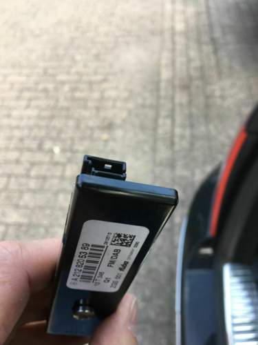

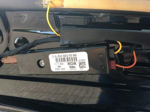

Hallo Martin,da habe ich dir die falsche Nummer gegeben die richtige lautet
A212 820 53 89
Ich rüste von FM auf DAB+
Das Fahrzeug ist S204 1/2012
Auf dem ersten Bild ist der FM Verstärker mit zwei Anschlüsse das gelbe kommt von der Scheibe und der Stecker passt auch in den DAB Verstärker aber was mache ich mit dem anderen Stecker
Hallo Bernd,
ah - es geht um den Antennenverstärker - nicht den Tuner - verstanden.
Der lila Stecker ist meines Wissens die Stromversorgung.
Der neue Verstärker mit nur einem Stecker scheint über die Phantomspeisung betrieben zu werden...
Der Verstärker ist außerdem nur für den S212 und S218 gedacht...
Im S204 ist an der Heckscheibe oben links der Verstärker A2048204989 zu verbauen. Dieser scheint laut einem Foto in ebay auch einen lila Anschluss zu haben...

@BerndFeldmann schrieb am 11. Juli 2017 um 16:54:48 Uhr:
A212 820 53 89
Der von dir im Bild 1 gezeigte Verstärker sitzt an der Heckscheibe rechts und ist für den FM-Empfang zuständig: ob man den gegen das A212-Teil ohne Empfangsverlust austauschen kann weiß ich nicht...

Hallo Martin der a204 820 4989ist der den auch für DAB+ wenn ja da würde ich mir den bestellen bei eBay habe ich den nicht gefunden
@BerndFeldmann schrieb am 11. Juli 2017 um 20:45:46 Uhr:
Hallo Bernd,
ja ist er - aber ich würde es mit dem A212-Teil versuchen (allerdings gegen den links tauschen, falls da schon einer ist) und nur wenn der Empfang zu schlecht ist den A204 bestellen....
@Martin E240T schrieb am 11. Juli 2017 um 22:08:17 Uhr:
Hallo Bernd,
Hallo Martin auf der linken Seite sitzt keiner, habe den rechts getauscht und ausprobiert zuerst kein Empfang habe dann die Antenne am Tuner auf der rechten Seite rechts in die Buchse gesteckt (hatte sie vorher links) habe jetzt ein paar Sender aber oft kein Empfang. Die Antenne kommt die rechts oder links, oder braucht man zwei Antennen??
