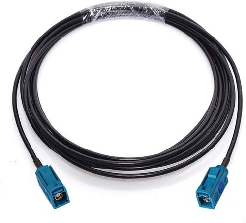

Meine Einkaufsliste:
  • 1x Stabantenne "Modell 3766.01" (mit 23cm Stab) von ATTB (Antennentechnik Bad Blankenburg)
  • 1x "Shark3", Modell "7677520 Quad" von Fa. Calearo
  • 2x FakraZ-Kabel, Buchse zu Buchse, 15cm (Gender-Changer für GSM- & GPS-Anschluß)
  • 1x FakraZ-Kabel, Buchse zu Buchse, 300cm (für DAB vom Heckdeckel zur Reserveradmulde)
(Beide Antennen verfügen über GSM, wer bislang kein GSM hat, der kann auf günstigere Varianten - eben ohne GSM - ausweichen und braucht dann nur 1x "Gender-Changer")

Etwas mehr Geduld braucht man, um das DAB-Antennnenkabel durch den Kabelschacht / Kabelführung / Gummitüll zu fummeln und dann - versteckt hinter den Verkleidungen - in den Kofferraumboden zu bringen. Aber alles machbar, der anschließende störungsfreie Empfang entschädigt die Aufwände.

Antennenkabel (Heckdeckel zum Receiver)
2x Gender-Changer
