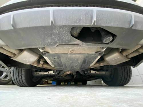

Genau, bei mir geht’s um den Carbondiffusor vom RS4. Hab keine AHK, möchte diese aber zum Transport von Fahrrädern nachrüsten. Nun ging’s eben drum, wie der Ausschnitt in den Diffusor kommt.
Bei Kunststoff ist’s relativ einfach. Das Loch wurde damals bei meinem B7 auch einfach ausgeschnitten. Bei Carbon bin ich eben unsicher.
säge mal dein carbon an und berichte mal 😁 das ding sieht dann zerfetzt aus.

Der Diffusor geht ja ein gutes Stück Richtung Fahrzeug Mitte und verdeckt ja deine Massive Stoßstange als solche...
Bei einer Steckbaren wird dieses Massive Teil einfach gegen das selbe mit angeschweißter Halterung montiert.
Die Position ist damit nicht viel weiter innen. Vielleicht sogar weiter draußen.
Bin da nicht so tief in der Materie.
Alles in allem benötigst du immer einen Ausschnitt unten.
In wie weit dich ein unsauberer, eventuell gerissene Aussparung stört da unten, musst du ja für dich selbst entscheiden.
Aber meiner Erfahrung nach (bei Motorräder) bricht Carbon brutal schnell und splittert dann.
Anbei mal ein Bild meines 2018er S5 (nicht 100% vergleichbar. Aber die Position wird bei dir nicht so viel anders sein.
