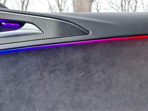

Hab alles erst hinter mir. Ich habe komplett alles auf RGB inklusive Farbspiele umgebaut. Kannst mir gerne schreiben bei speziellen Fragen.
@edi_spagedi schrieb am 14. Januar 2023 um 16:55:14 Uhr:
kannst du uns sagen wie und wo du den Strom abgegriffen hast für die Spannungversorgung für LED lichtleisten. DANKE
Am großen Stecker von Tür STG. Siehe Bild im Anhang…

eine frage hab ich noch... weist du was das für ein geschaltetes plus ist?
Das ist Klemme 30. Das ganze ist mit 30A(!) abgesichert. D.h. klemmst Du dort die Ambiente an, wäre es mehr als ratsam dort eine 3-5A Sicherung einzufügen. Sonst werden Deine Anschlußkabel zur Sicherung....
@Atomickeins Klemme 58s ist eine PWM Spannung und daher für jede Art von Steuergerät, welches sich auf eine feste Spannung verlassen muß, ungeeignet. Mit etwas Pech kann es dabei sogar über die Wupper springen.
