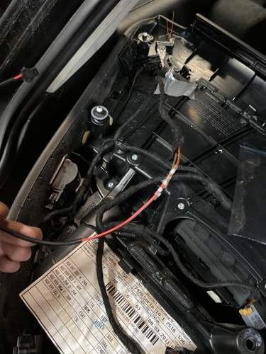

Guten Tag,
ich habe leider zu diesem Thema nichts finden können.
Mein Problem ist es, dass ich die originale Ambientenbeleuchtung in weiß von Audi verbaut habe. Nun wollte ich diese umrüsten auf die mehrfarbigen. Ich habe mir hierfür das set von Amazon bestellt der Marke Letronix. Meine Idee war es, den Strom von der alten Ambietenbeleuchtung zu nehmen. Leider ohne Erfolg. An dem originalen Stecker kommt Strom (12V) an. Stecke ich nun das mitgelieferte Steuergerät, samt Kabel, an, leuchtet gar nichts und ich bekomme auch kein Strom.
Übersehe ich hierbei irgendwas? Meine Vermutung ist es, dass das Steuergerät, welches in der Tür verbaut ist, das neue Gerät einfach blockiert?
Sollte ich Informationen vergessen haben, so bitte ich um Verzeihung.
Mit freundlichen Grüßen
Mehmet :)
[Von Motor-Talk aus dem Thema 'Audi A6 C7 Ambientenbeleuchtung' überführt.]
Verkabelung
VCDS Fehler
Das Türsteuergerät misst, soweit ich weiß, den Strom und wenn der nicht in gewünschten Bereich liegt, schaltet es den Ausgang ab. Ich würde (wenn überhaupt) die fremde Ambientebeleuchtung nicht über ein Steuergerät versorgen, sondern an Klemme 15 anschließen.
Danke für die schnelle Info.
Da müsste ich, wenn ich das richtig verstehe, noch ein Kabel jeweils in die Türen ziehen?
Kann ich das nicht irgendwie codieren?
Ich würde ungern nochmal ein Kabel ziehen, deshalb hab ich mir auch die Variante geholt, wo jede Leuchte einen separaten Controller hat.
Mehmet :)
na ja, wenn du unbedingt eine fremde farbige Ambientebeleuchtung verbauen willst, musst du auch einen gewissen Aufwand betreiben.
Du hast aber schon bedacht, dass bei LEDs die Verpolung wichtig ist, oder?
Sonst musst Du mal bei Facebook in den entsprechenden Gruppen schauen, da gab es schon den einen oder anderen, der das nachgerüstet hat. Sogar so, dass es übers Handy in den Farben verändert werden kann.
Ja klar. An dem Stecker, welches in den Controller von der Ambientenbeleuchtung geht, kommt auch Strom an. Sobald ich diesen Stecker aber mit dem Controller verbinde scheint das Steuergerät von der Tür die Spannung zu unterbrechen.
Möglicherweise stimmt dann der Widerstand nicht mehr und das Steuergerät schaltet dann vorsichtshalber ab.
