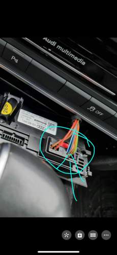

Servus Jungs und evtl. Mädels , ich habe hier mal eine Frage an alle, ich habe mir das RGB Ambiente Beleuchtungsset aus China bestellt für den A7 (hier als Tipp für alle, die meisten bieten das für den A6 an, es passt aber auch super in den A7).
Mein A7 ist BJ 09/2011 mit Ambientebeleuchtung von Werk. Vom Set ist alles soweit verbaut, ich habe einen Zwischenstecker für die Klimabedienung bekommen. Ich habe diesen auch angeschlossen, obwohl in der Anleitung steht, dass Baujahr 2012 und 2013 an den braunen Stecker vom J519 Modul im Fußraum angeschlossen werden muss. Vermutlich gibt es da Unterschiede im CAN BUS Kabelbaum?
Also nun das Problem wenn ich an den CAN(Ambientebeluchtung wird über diesen gesteuert, da es ausgegraut ist wenn ich diesen vom BCM abstecke) vom braunen Stecker an den J519 gehe, funktioniert das Master Modul nicht bzw. es kriegt kein Signal vom CANBUS zum starten. Ich habe erstmal gedacht,dass ich vielleicht nicht alle Kabel richtig angeschlossen habe und habe versucht zu messen, und dabei versehentlich CAN High und CAN Low überbrückt, was zur Überraschung dazu geführt hat, das das Modul anging, jedoch sofort wieder aus, als ich CAN High und CAN Low wieder getrennt habe. Sobald das Master Modul mit Zwischenstecker an dem Klimabedienteil angesteckt ist funktioniert alles Super, nur ich kann eben nicht die Farbe verstellen.
Ich habe auch schon versucht am DIP Schalter rumzuspielen, allerdings ohne Erfolg.
Muss man vielleicht am BCM was codieren?
Was übersehe ich bzw. was mache ich falsch?
Vorab Danke.
Update: Liegt nicht an den Einstellungen am DIP Schalter habe alle soweit durch.
Kann mir vielleicht jemand sagen woran sich die CAN BUS Leitungen am J519 (brauner Stecker links neben dem Audi Aufkleber) und die CAN BUS Leitung hinter der Klimaanlage unterscheiden?

Beim Facelift ist am Klimabedienteil
Orange/grün
Orange/Braun
Bei deinem
Orange/blau
Orange/Braun
Welche Farben hast du am J519 ?
.jpg
Hi, danke erstmal für die Antwort, am J519 habe ich Orange/Grün
Orange/Braun
Habe auch versucht CAN HIGH und CAN LOW zu tauschen aber ohne Erfolg.
Wenn ich das Master Modul am Klimabedienteil anschließe, läuft ja alles wie es soll z.B. beim öffnen der Tür geht die Ambientebeleuchtung an und 10 Sekunden nach abschließen aus. Ich kann aber nur nirgends die Farbe verstellen.
Wenn ich den CAN vom Braunen Stecker am J519 nehme, macht das Master Modul absolut nichts(wird vermutlich vom BCM nicht über CAN angesteuert)
Mir hat jetzt jemand geraten, an den CAN der Fahrertür zu gehen, nur denke Ich das, dass nichts bringen wird, da ich an den CAN grün/orange und braun/orange muss.
Ich denke grün/orange ist CAN HIGH
braun/orange CAN LOW
aber wie gesagt das vertauschen hat auch nichts gebracht.
Muss ich vielleicht etwas codieren? (Habe ab Werk Ambientebeleuchtung)

Warum möchtest Du ans BCM? Beim vFL hast Du einen Schalttafel CAN. Das ist wo Du mit dem Master Modul dran mußt. CAN Low (egal wo) ist immer orange/braun. CAN High beim Schalttafel CAN ist Orange/Blau
@KA_76 schrieb am 18. Februar 2022 um 23:48:37 Uhr:
Kannst Du die Helligkeit ändern?
?? Das ist ebenfalls der Comfort CAN, wie auch am BCM. Was soll das bringen (ist ein und der gleiche CAN Bus & Anschluss)
Mittels der DIP Schalter am Master kannst Du umstellen zwischen Steuerung Infotainment und Steuerung am Spiegelschalter. Spiegelschalter geht zu 100%. MMI konnte ich noch nicht testen, da Amaturenbrett zur Zeit komplett zerpflückt 😁

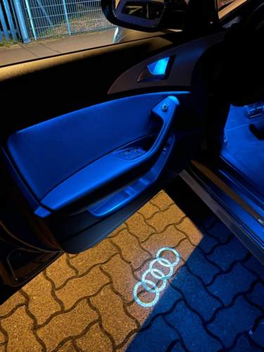

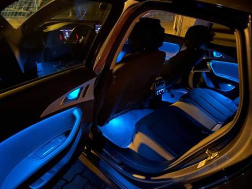

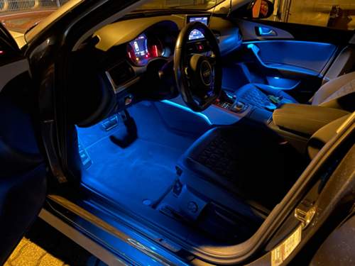

Hab gestern einem Freund geholfen Ambientbeleuchtung zu verbauen. Fahrzeug hatte werkseitig keine verbaut.
Ambientbeleuchtung über VCDS codiert
Also Original über MMI steuerbar
4x Tür Zierleiste
4x Tür griff
4x Tür ablagefach
4x Fußraum
2x Mittelkonsole
Einbauzeit 5 std
Der Vorteil von dem System ist die leichte Erweiterbarkeit, da hier "normale" RGB Leds benutzt werden.
Einzig und alleine die Stromversorgung mit Zwischenstecker *ohne* Sicherung ist nicht gut gelöst. Da kann ich nur jedem empfehlen, dort eine Inliine Zwischensicherung <=5A zu setzen. Das T-Stg wird mit Klemme30 bestromt. Ich würde sogar die Zwischenstecker komplett rauswerfen und direkt verkabeln. Die Kontakte der Zwischenstecker sind von minderwertiger Qualität und der benutze Querschnitt ist auch nicht wirklich "ausreichend" dimensioniert.
