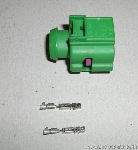

Hy,
mal ne Frage, ich hab mit über die PDF Anleitung den Stecker gekauft!
Es ist auch der richtige nur passt der nicht an den Stecker der RL!
Warum?
Siehe Bild!
Eig nur die Nase am grünen Stecker abmachen oder?
Mfg
die neuen RL haben andere Stecker - hatte ich letztens auch
Mj2014er leuchten sind "anders" vom stecker her
Wenn du willst kannst du mir ja mal die Teilenummern deiner originalen Stecker an den Rückleuchten schicken dann passe ich das bei gelegenheit mal an. Dann füge ich halt noch ein ...
Wenn Stecker x -- muss Stecker x verwendet werden usw.
Hatte bis jetzt leider noch keine unterschiedlichen Stecker gesehen.
ich auch bis letzte woche nicht
Kann ich einfach die Nase abschneiden und gut is oder is da auch was von den PIN´s anders?
@G5GTI: Auf dem grünen Stecker der neue RL steht 4G0 973 813
Kannst du mit sagen welcher Gegenstecker dazu passt?
Auser es reicht wenn ich die Nase abschneide dann nehm ich die alten die jetzt hier liegen!
Diese schlagartigen Änderungen sind wieder Typisch Audi :-)
Mfg
also denke nicht das was an der verkabelung geändert wurde kannst du aber einfach testen viel passieren kann dort nicht bis auf das die falschen sachen leuchten ;-) Würde die Nase einfach ab machen und testen!
Wegen dem Stecker das kann ich dir nicht sagen da müsstest einfach mal bei Audi anrufen wenn du denen die Teilenummer sagst können sie dir sagen welches passende Gegenstück du hier benötigst ;-)
Verkabelung ist gleich - einfach die nase abschneiden/feilen ...
hatte das gleiche Problem. Teilenummer wurde bereits einige Seiten zuvor gepostet.
Auch ein Excel mit den richtigen Teilenummern habe ich hochgeladen.
An der Verkabelung hat sich nichts geändert.
Ich habe im Herbst 2012 auf die Facelift-Rückleuchten umgebaut. Auch da wurde schon das Steckergehäuse mit der Aussparung für die Nase benötigt.
Die richtige Teilenummer: 4H0 973 713 C Flachkontaktgehäuse (grün)
4h0973713c-mit-einzelpins-9084480789674646343
