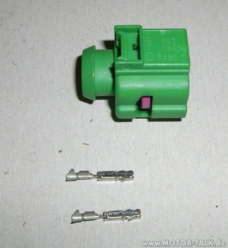

Wäre es nicht einfacher, einfach diese Ausbuchtung weg zu machen? Dann sollte der Stecker doch drauf passen oder? Sollte ja nicht das Problem sein das kleine Ding da zu entfernen.
Original geschrieben von shk87
Der Teilenummer von dem Stecker auf den Rückleuchten ist 4G0 973 813.
Ich denke auf den Fotos ist das gut zu erkennen worauf ich hinaus will. Kann mir jemand die richtige Teilenummer mitteilen?
Die richtige Teilenummer lautet 4H0 973 713 C Flachkontaktgehäuse (grün)
4h0973713c-mit-einzelpins

möchte nochmal meine Erkenntnisse zusammenfassen.
Die richtigen Teile bzw. Bezeichnung für Halogen auf FL LED lautet:
2x 8K0 973 754 -> Stecker (Rücklicht) innen
2x 535 972 713 -> Buchse (Rücklicht) innen
2x 4H0 973 713 C -> Stecker (Rücklicht) außen -> muss durch 1J0 973 713 ersetzt werden
2x 1K0 973 804 -> Buchse (Rücklicht) außen
Ich nehme an dass die Teilenummern der Kabeln und die Kabelbelegung richtig ist? Vl. kann das ja noch jemand bestätigen. Möchte ungern nächste Woche vor dem nächsten Problem stehen.
Danke

Das mit den Steckern wundert mich sehr weil ich genau die Stecker die ich im PDF beschrieben habe verbaut habe...
kA. vl. gab es da Unterschiede von den Steckern zw. MJ 12 und MJ 13.
Ich werde morgen meinen Stecker umtauschen dann kann ich ja berichten ob der neue passt.
