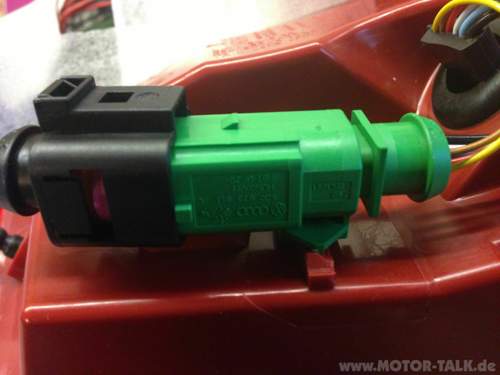

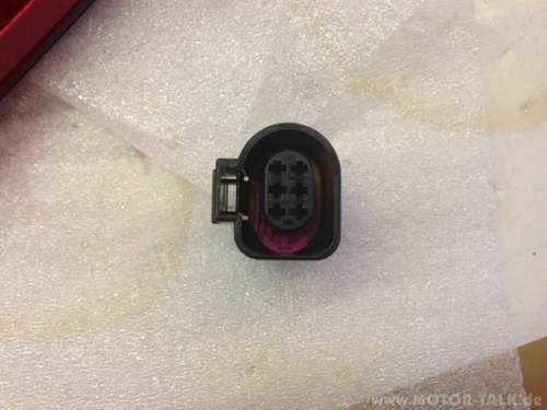

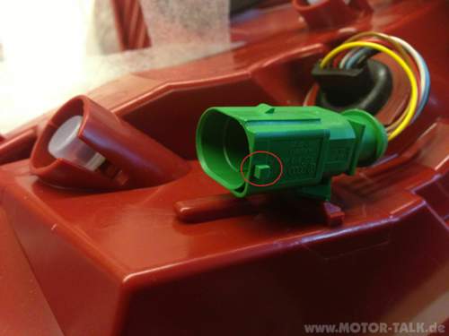

ich hab mir nun die benötigten Teile gemäß PDF besorgt und heute alles probemontiert. Dabei ist mir aufgefallen, dass das PDF für Halogen auf FL LED einen kleinen Fehler hat.
Die Teilenummern 8K0 973 754 und 535 972 713 sind für die Innleuchten und 1J0 973 713 bzw. 1K0 973 804 ist für außen. Im PDF ist das vertauscht!
Weiters passt bei mir der Stecker vom Adapter 1J0 973 713 nicht an die Rückleuchten. Ich hab mal ein paar Fotos beigestellt. Der Stecker auf den LED Rückleuchten hat noch eine kleine Ausbuchtung diese fehlt am Stecker für den Adapter.
Der Teilenummer von dem Stecker auf den Rückleuchten ist 4G0 973 813.
Ich denke auf den Fotos ist das gut zu erkennen worauf ich hinaus will. Kann mir jemand die richtige Teilenummer mitteilen?
