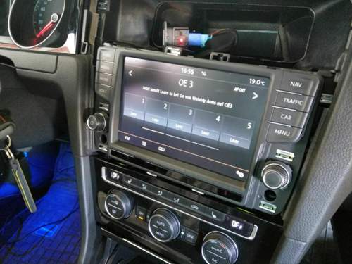

Hallo
Ich habe mein mib auf mib2 umgebaut wegen den grösseren Monitor Komponentenschutz entfernen war kein Problem.
Jedoch fehlen mir ein paar Funktionen
1.usb ist nicht mehr da
2.bluetooth Menü fehlt komplett
3.telefon Button fehlt.
Kann mir da wer helfen ist da noch was zum codieren?
Bluetooth ist alles auf aktiv trotzdem fehlt es
Und navigation such ich noch die richtige Karte muss ich da eine originale oder reicht eine normale sd 32gb.
Vielen Dank schon mal

Es muss eine originale VW-Karte sein.
Die fehlenden Funktionen werden über SWaP von einem VW-Server gesteuert und vom Freundlichen eingespielt.
Aber: Wenn das Auto vorher ein MIB1-Freischaltung hatte, bekommt das MIB2 keine Freischaltung, da eben der Server nur Codes fürs MIB1 bereitstellt, wenn überhaupt, da der Server bereits meckert, dass ein Gerät in deinem Auto steckt, was da ab Werk nicht drin war.
Es soll da Leute geben, die spezielle Einheiten vertreiben, die keine Freischaltung benötigen.

Selber kann man da nix machen.Wende dich für die Freischaltung der Funktionen an https://www.apg.org.pl/ die können das. Ich habe selbst ein MIB2 von denen verbaut läuft super.

Hallo Freischaltung bei low geräten woll nicht möglich.
Nach kompetenter Beratung vom mmi-service.de habe ich ein discover pro geordert.
An dieser Stelle Danke an alle.
MfG mex
