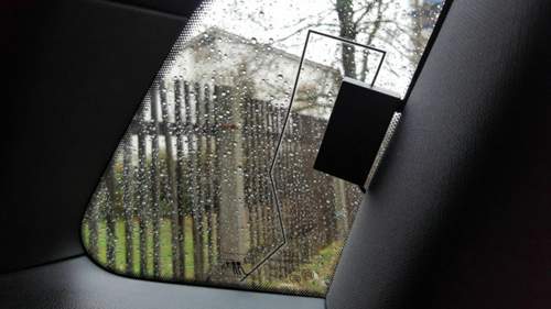

War letzten Dienstag bei meinem freundlichen und habe mir
https://www.k-electronic-shop.de/.../...DAB---DAB--Nachruestpaket.html
verbauen lassen. Die Antenne, haben sie auf meinen Wunsch hinten links am Heckfenster verbaut.
Kosten für alles 292€.

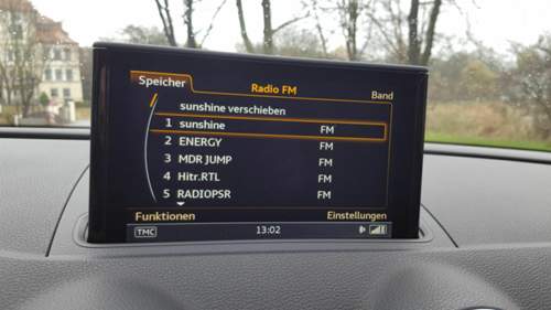

Was ich sagen kann der Empfang ist wirklich gut.
Habe hier im Umkreis von Leipzig kaum Aussetzer, die Qualität der empfangenen Sender ist deutlich besser.
Das wechseln der Sender erfolgt mit der mitgelieferten Fernbedienung, glaube 12 verschiedene Sender kann man damit speichern.
(Auf dem Bild unten zu sehen Position 1 ist der empfangene Sender in digitaler Qualität. Den könnte ich jederzeit mit der Fernbedienung wechseln.)
DAB funktioniert nur wenn die Zündung an ist (Strom), das könnte man aber bestimmt noch anders lösen...
Bin mit dem verbauten System wirklich zufrieden.
