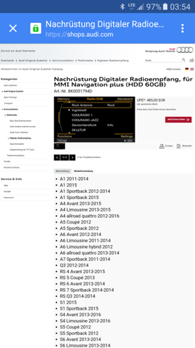

da ich auch sehr an der Nachrüstung von DAB interessiert bin, verwundert es mich das Audi für fast alle Modelle von Bj 2012-2016 dies anbietet. Leider nicht für den A3 8V gibt es dafür einen Grund?
Was ist anders?
Img-mt-7115514438374030136-screenshot-20160502-035429
weil beim 8V DAB in der Main Unit ist und diese über 3k neu liegt bei audi 😉
