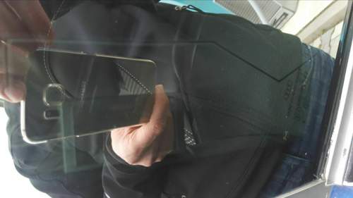

Hi, kannst du mal nen Foto von außen machen wie die Empfangskiste an der Scheibe aussieht und warum wurde nicht nur die Antenne an die Scheibe verklebt und der schwarze Kasten unter die Verkleidung verbaut ?

kann ich dir leider nicht sagen warum die Empfangskiste nicht unter die Verkleidung gebaut wurde. Aber selbst auf dem Montageplan was der freundliche mir gezeigt hat war sie außerhalb. Hat eventuell auch was mit dem Empfang zu tun.
Habe von Haus aus getönte Scheiben und wenn du nicht weißt das sie da verbaut ist, sieht man fast nix von dem Teil.
