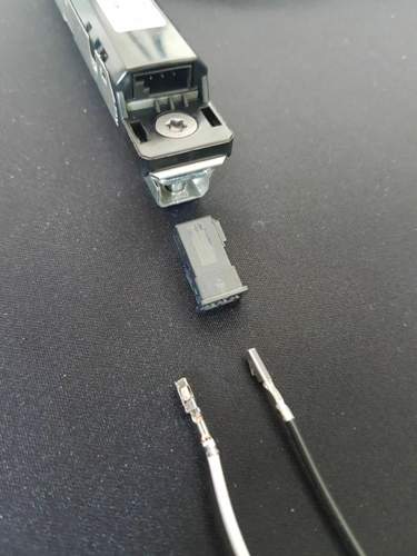

Ich kann dir da leider nicht weiterhelfen, da ich die Teile zum Nachrüsten seit einem Jahr hier liegen habe und es noch nicht eingebaut habe. Ich war seitdem auch nicht mehr sonderlich aktiv. Was du brauchst, sind:
6m Meter FAKRA KFZ Antennen-Verlängerung (Kabel auf Buchse)
1x Original Audi A3/S3 8V Antennenverstärker Antenne (8V4035225D)
Die Anleitung müsste hier im Thread sein, dort musst du etwas anlöten und ggf. noch einen Stecker kaufen - ich glaube, die Teilenummer hatte ich damals auch herausgesucht.

Moin,
nachdem die ersten Sonnenstrahlen meine Motivation zur Umrüstung wiedergebracht haben, möchte ich es jetzt endlich angehen. Teile und Unit (nochmal Danke an @Muemich) habe ich. Meine Frage wäre jetzt nur noch, welche PINs am Verstärker belegt werden müssen? Vielleicht kannst du mir @jayjay01 da nochmal kurz bescheid sagen. Ich hatte mir damals die äußeren beiden PINs aufgeschrieben.
Wenn mir vielleicht noch jemand kurz erklären würde wie ich die Abdeckung hinten abbekomme, um es wie auf dem Bild anzubringen, wäre ich sehr dankbar! 🙂
