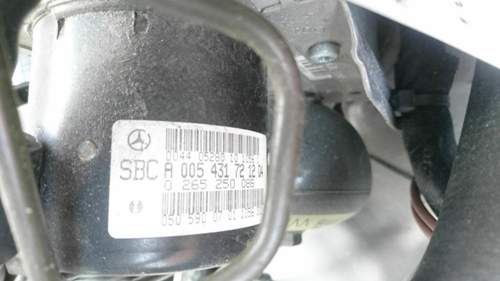

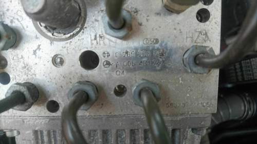

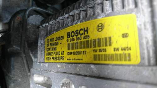

@joey28 schrieb am 17. Februar 2018 um 10:08:29 Uhr:
Ich meine mich zu erinnern wenn ein grüner Punkt auf der sbc Einheit zu sehen ist das dieses schonmal.........geupdatet wurde.
So ist es ;)

So hier mal meine Bilder. Einen grünen punkt habe ich nicht gesehen.

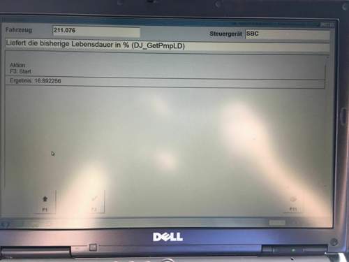

Mit A005 16% verschlissen. Ob ich das glauben mag sei dahingestellt. Aber Max. anzeigen gibt’s nicht.
SBC Lebensdauer
@Mackhack schrieb am 17. Feb. 2018 um 18:23:56 Uhr:
Dann Lehn dich mal zurück ;-)
Wieviel hat dein wagen gelaufen?
Dein fahrprofil?
250k km, Fahrprofil zwischen Distronic in Kolonne bis hin zu wie man einen AMG eben zu fahren hat. :D
Danke

Um die Zählerstände auszulesen bedarf es nicht der Developer - Version. Für den Rest schon.
Die Zählerstände und Max-Werte werden m.E. nicht der Schönheit wegen geführt bzw. codiert.
Läßt sich auch ausprobieren. Den Zählerstand auf Max. mit der Developer umcodieren, sollte eine schöne Warnmeldung im KI abgeben. Kann danach auch wieder auf den tatsächlichen Stand zurückcodiert werden. Genau diese Funktion nutzen einige sparsame (& Risiko-bereite) Füchse, um die lästige Warnmeldung loszuwerden und um sich den SBC-Tauscg zu ersparen.
Der Reset bewirkt nicht den Maxzähler zu ändern sondern den aktuellen Zähler auf Null oder irgend einen kleineren Wert zu setzen.
