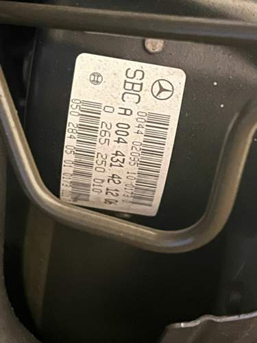

Mahlzeit, habe einen 270 Cdi BJ 2002 mit der SBC a004 431 42 12 Q6. Muss ich mir darüber Sorgen machen ? Habe in dem Wagen viel Zeit ( und Geld 🙄 ) investiert. Hat jemand Erfahrungen mit der Kulanz im Raum Bremen ? Oder brauch ich mir in nächster Zeit darüber keine Sorgen machen ?

vor SBC muss man keine Angst mehr haben, es lässt sich reparieren, die Kosten sind übersichtlich, SBC fällt normalerweise nicht ohne Ankündigung aus, eine Durchgerostete Bremsleitung ist in dem Alter viel wahrscheinlicher
und wenn SBC ausfällt, dann kann man ja immer noch bremsen, lese dich am besten etwas ein, dann verliert auch die SBC Bremse ihren Schrecken
die heutigen Elektroautos haben im Grunde genommen auch nicht viel anderes Bremssystem, es gibt keinen Bremskraftverstärker der mit Unterdruck arbeitet
Angst ist keine da, Blos hab ich mich schon etwas durchgelesen und das soll Noch einer der ersten sein die verbaut wurden. Wäre dann sinnvoll zu wissen ob sowas überhaupt möglich wäre wenn die sbc nicht gewechselt wurde. Ab A005 soll man sich keine Sorgen machen, deswegen die Frage.
Du musst dir auch bei den anderen keine Sorgen machen.
Sofern der Zähler nicht zurückgesetzt oder anders manipuliert wurde, ist das schlimmste was passieren kann, dass die SBC getauscht werden muss.
Dann hast Du nicht richtig gelesen. Es gibt auch 003. Die 004 ist etwas aktueller.
Wenn Du Glück hast, geht es im Falle des richtigen Fehlercodes zu 100% auf Kulanz.
Steht hier einiges im Forum.
Mindestens 1200 Euro auf die Seite legen dann ist der Schreck auch weg. Wenn das nicht geht hoffen und beten soll helfen. Oder anderes Auto einer andern Marke kaufen.
Also erst dann wenn der Fehler Code da ist ? Wie stell ich denn im Fall der Fälle den Antrag ?
Du überhaupt nicht. Das macht Mercedes.

Mein SBC ist mit 270.000Km Gekommen und hat Fehler angezeigt. Habe es Prüfen lassen und zurückgesetzt und Fahre schon 20.000 Km Ohne Probleme.Wenn etwas ist beim SBC kann man es auch Reparieren.
