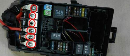

Mess doch mal bitte ob an allen Verschraubungen auf dem Bild Spannung anliegt.

Deshalb habe ich ja geschrieben er soll an dem Sicherungskasten im Motorraum an den Verschraubungen die Spannung messen.
Oft ist nach so einer Aktion da eine der Anschlusspole ohne Spannung , also durchgebrannt.
