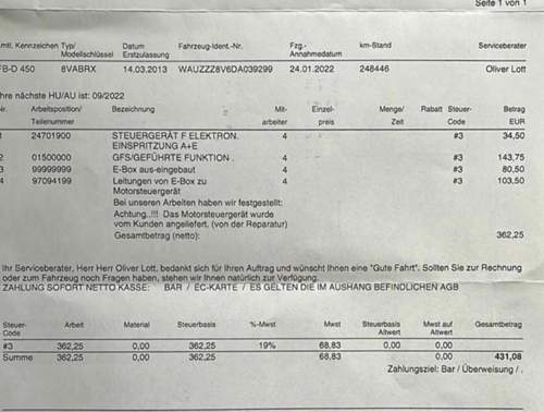

Hallo, anbei die Rechnung von meinem Auto.
Auto läuft alles ist i.O. Rechnungsbetrag finde ich auch ok.

Es ist leider nicht so einfach: Die klassichen Schmelzsicherungen im Kfz schützen lediglich vor zu hohen Strömen (Ampere)- dabei brennen Sie entsprehend durch und trennen den Stromfluss. Es geht hierbei vornehmlich um Überlastungs- und Kurzschlussschutz, wobei insbesondere der Kabelbaum geschützt wird und Brand vermieden werden soll. Gegen Verpolung oder Spannungspitzen (Volt) sind Schmelzsicherungen hingegen zumeist nutzlos. Sie würden nur auslösen, wenn durch Verpolung ebenfalls ein Kurzschluss entsteht und selbst dann reicht die Reaktionszeit der Sicherungen oft nicht aus um Schlimmeres zu verhindern. Gerade auf Verpolung oder Überspannung reagieren aber Steuergeräte sehr empfindlich. Dabei werden dann z.B. gerne mal Transistoren "gegrillt", indem Sperrschichten durchschlagen werden. Ein solcher Schaden ist irreversibel. Und zum Leidwesen des TE ist offenbar hier genau das geschehen.
