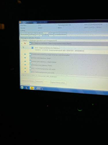

Hat mir folgenden Auszug vom Diagnosegerät ausgedruckt.
Fehler A0100 Can Bus Verbindung zur Motorsteuergerät.

Und was das Auslesegerät angeht, es ist eigentlich egal, ob das "Audi-konform ist", denn Du gibst ja selbst an, dass bei Deinem Auto der Motor nicht mehr zu starten ist.
