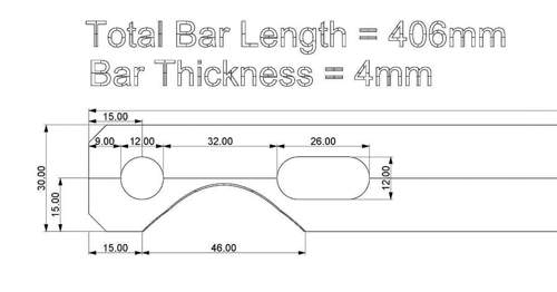

Dann kann ich Dir Valeo nicht empfehlen. Heult genauso. Hast Du ne Möglichkeit die Kurbelwelle zu blockieren? Sonst bekommst du den Lüfter nicht los. Empfehle da nicht so draufrumzukloppen, sonst ist die Wapu auch gleich in Merseburg.
Da gibt es eigens ein Werkzeug dafür, um die Visco gegen zu halten. Es geht auch mit einen langen Schraubendreher. Und mit den losklopfen haben vermutlich hier schon unzählige ihren Visco gelöst und da ging noch nie eine WP zu bruch. Nur manchmal sind die so fest das mit Hammer alleine nichts mehr geht
Ich habe ein solches Werkzeug. Man kann es auch selbst bauen - wenn man es kann.
Fan-clutch-tool-dimensions
Nein, sowas hab ich leider nicht in der Werkzeugkiste.
Entweder kaufen, schon im bunten Kaufhaus gesehen oder ich bastel mir eins wie von UT vorgeschlagen.
Ja, ich habe es mir auch selber gebaut. Die Maße in der Anleitung stimmen aber nur bedingt. Weiß es jetzt nicht mehr genau, aber der passte nur beim Sechszylinder. Für Vierzylinder habe ich mir noch einen gebaut. Oder es war anders rum, wie gesagt, weiß es nicht mehr
Man schafft es auch mit/ohne Schraubenzieher. Es gibt schlimmere Arbeiten, wie z.B. eine festsitzende Wasserpumpe herauszubekommen.
Habe beim M43 sie damals mit einem Ringschlüssel blockiert. Wasserpumpe mit Montierhebeln rauszubrechen ist echt ein Akt. Nach weiteren 120000km ging die damals neue wieder leicht raus.
Wovon schreiben die denn hier? Lüfterflügel lösen geht gaaanz einfach wenn man weiss dass sich hier ein Linksgewinde darunter verbirgt. SW 32 und ein leichter Hammerschlag in die richtige!!! Richtung ist das Ding auf.
Und die WaPu wird nicht herausgehebelt. Sondern mit zwei Schrauben gegenüberliegend gleichmäßig heraus gedrückt. Schrauben sind, meine ich ca 6x60 mm. So geht's. Bei welchem Auto wird das Spezialwerkzeug bzw Vorrichtung gleich mitgeliefert??
