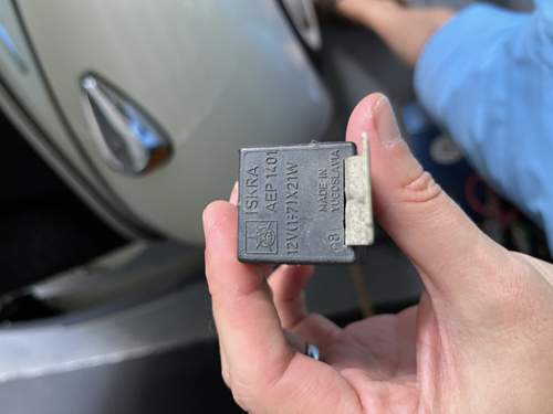

ganz kurz zur Vorstellung, ich habe einen 1972er 1300er 44PS Käfer. Neulich hat mein kleiner Sohn den Lichtschalter angelassen, sodass die Batterie entladen wurde. Ich habe die Batterie wieder geladen und als ich das erste mal den Wagen starten wollte, war nicht genug Saft drauf, sodass alle Lampen schnell geflackert haben.
Seitdem funktioniert das Radio (Retrosound) nicht mehr und der Blinker blinkt nicht mehr. Ich habe nun ein neues Blinker Relais eingebaut (und auch direkt, weil es alt war, ein neues Abblendlichtrelais verbaut).
Das alte Relais hatte noch einen Pin oben heraus für einen Anhänger. Da ich jedoch keine Anhängerkupplung mehr fahre, habe ich ein Relais ohne gekauft. Nun habe ich die Situation, dass entweder im Tacho das Blinkersignal leuchtet oder der Blinker ein Dauerleuchten hat, je nachdem wie ich am Warnblinkschalter wackle...
Daher habe ich mir auf Verdacht nun auch einen neuen Warnblinkschalter bestellt (noch nicht da). Habt ihr eine Ahnung was das sein kann?

@schakal00783 schrieb am 29. August 2024 um 11:44:45 Uhr:
aktuelles Relais
Und hier das Relais was heute kommt.
Für den "normalen" Käfer sollte das aktuelle funktionieren.
Was am "Anhänger"-Käfer anders war/ist vermag ich nicht zu sagen.

OMG -> Ihr habt Recht! Die Pole haben sich vertauscht! Ich habe davon bis hier noch nie etwas von gehört aber genau das ist passiert! Ich habe die Batterie andersherum eingebaut und nun klappen der Blinker wieder, erste Probefahrt auch ohne Probleme. Das einzige was immer noch nicht geht, ist das Radio. Ich denke das hat einen Schaden genommen von der ganzen Nummer (halb so wild, ist Garantie drauf).
Das einzige was jetzt nicht mehr geht, ist mir heute bei den 10km und eben auch wieder aufgefallen, ist die Tankanzeige. Hat da vielleicht noch jemand eine geniale Idee für mich?
