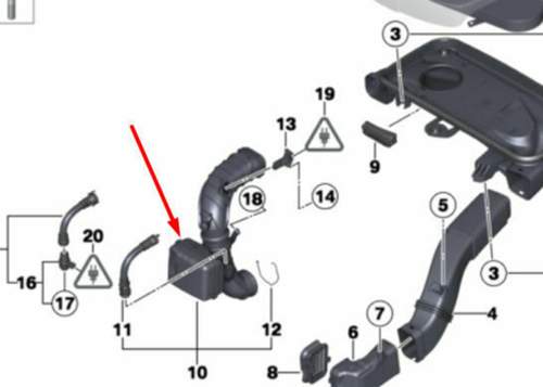

ich suche mir schon den Wolf, aber ich finde beim F11, 530d, N57 die Kurbelgehäuseentlüftung nicht.
Hat der N57 überhaupt noch einen Ölabscheider?
Vielen lieben Dank ...

Ja das stimmt, aber weil es so nicht mehr "Umweltfreundlich" ist, wird es jetzt mit verbrannt. Ich hatte mal Messungen an meinem Fahrzeug 530d (427k) durchgeführt und hatte immer einen leichten Unterdruck im System von ca 0 bis - 2 mbar. Den Unterdruck hat mir ein Mechatroniker so erklärt das der vom turbo kommt weil das Verdichterrad ja saugt und gleichzeitig auch an der kge saugt wodurch ein leichter Unterdruck entsteht. Ich meine in RG gelesen zu haben das es von - 35 bis +35 mbar alles normal ist.
Hat der Motor Überdruck, dann sind eventuell Verschleiße da, wie zum Beispiel zwischen Kolben und Zylinder.
Da aber der turbo saugt, muss man halt schauen wie viel unter oder Überdruck denn gut sind. Und wie weit die kge das mit der Membran Ausgleicht oder ausgleichen kann, ist für mich auch nicht sooo ganz klar, denn Fakt ist doch das die Membrane aus nur durch seine Bewegung ausgleichen soll, es kann ja bei zu viel Unterdruck keine neu Luft über ein Ventil zugefügt werden um es auszugleichen oder versteh ich was falsch? Oder gibt es eben doch ein Ventil das Luft ein und raus lassen kann?
...die Membran arbeitet ja wie ein Rückschlagventil und öffnet vom Kurbelgehäuse zum Reinluftrohr - andernfals würde sich ja durch Blow-By Überdruck aufbauen. Aber die Membran unterbricht die Schwingung der Luftsäule im Entlüftungsrohr, die sich sonst ergeben würde. Eventuell ergibt sich dadurch ein positiver Effekt für die Ölabscheidung in den dafür vorgesehenen Kammern und verhindert Resonanzen am Verdichtereinlass.
Der N47 hat ja so einen Kasten (Zusatzvolumen) an der Mündung des Reinluftrohrs in den Verdichter - Resonanzen scheinen ein Thema zu sein.

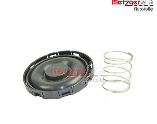

Hallo liebe BMW gemeinde, ich könnte mich irren aber ich glaube de KGE membrane kann man tatsächlich tauschen, und da die KGE wartungsfrei ist, (bis auf diese membrane), weil die ölabscheidung durch die zyklon bauweise stattfindet muss man den ventildeckel nicht tauschen.

Zu dem Teil kommt man, wenn bei Google nach der Teilenummer 11 12 7 823 181 der Zylinderkopfhaube sucht

Das Wechseln der Membran scheint übrigens recht einfach.
Hier ein Video dazu.
https://youtu.be/ipe-LD08pnA

Ja total easy, sollte jeder selber hinbekommen. Ist die Frage ob die Membran nur beim N47 passt oder auch beim N57. Weiß das jemand ? Laut Beschreibung von vaico passt diese nur im N47.
Edit: der sollte passen für den N57 😉
