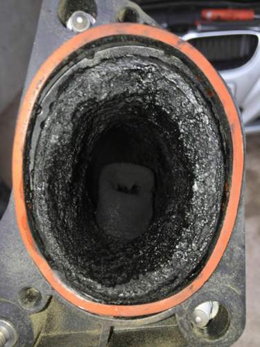

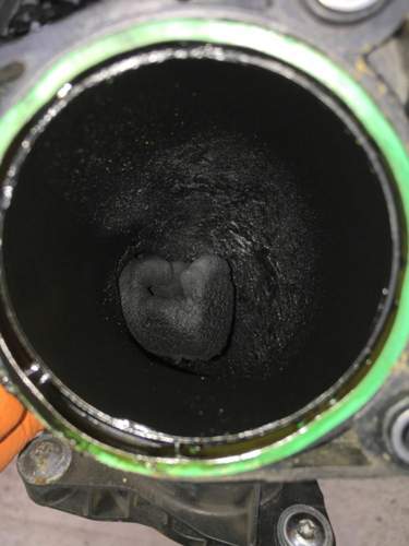

Hab jetzt ein paar Tage frei gehabt und die Steuerkette bei dem 318d E91 LCI aus 2012 mit knapp 140tkm meines Bruders gewechselt. Is schon einiges an Arbeit. Habe dann auch noch gleich Kupplung und ZMS mit erneuert und ASB gereinigt und die Einlasskanäle gestrahlt.
Habe dazu nur das Getriebe ausgebaut und man kommt dann super ran. Einzig die Ölwanne ist etwas frickelig abzubauen und zu verschrauben. Der Verschleissmessspanner für die obere Kette zeigte bereits deutlichen Verschleiß (Bolzen weit unter Oberkante)
Habe den FEBI Satz 102040 verwendet. Sind IWIS Teile und sogar ein BMW Kettenrad drin, top Qualität. Kupplungssatz von LUK inkl. ZMS, leider sind die Schrauben für die Druckplatte nicht mit dabei.

schöne Bilderstrecke
wie gings der unteren Kette?
Die war auch leicht gelängt, aber nicht schlimm. Sieht man recht gut am Spanner, der nicht soo weit rausgefahren war. Beim Starten hörte man schon ab und an ein Rasseln.
