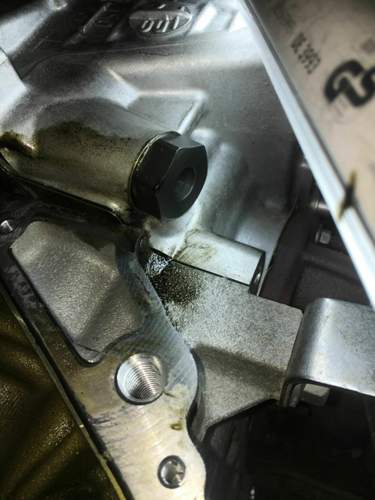

War bei meinem Bruder auch so, hat nicht immer beim Starten gerasselt. Beim Tausch dann geprüft -> obere Kette deutlich gelängt (außerhalb Toleranz, geprüft mit Prüfspanner) aber noch nichts gebrochen oder übergesprungen.
Meiner rasselt noch nicht beim Starten obwohl er teilweise lange steht (Homeoffice).
.jpg
