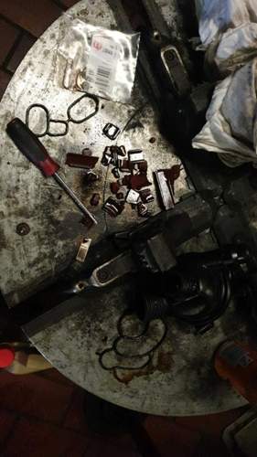

Die ölwanne wurde runtergenommen, rauskam dann das was ich als Bild eingefügt habe. Lediglich in der ölwanne, weiter rein kommt es Eig nicht. Wenn da nichts war dann Tausch den öldruckregelventil
C4418466-10ff-42ae-9ecc-253432dd39c4
Öldrucksensor, öldruckregelventil, Kettenspanner neu. Magnetventile gereinigt. Öl 5w40. Ölfilter mit dichtungen neu. Werde noch Ölfiltergehäuse dichtungen tauschen, denke aber nicht dass diese für das Problem verantwortlich sind

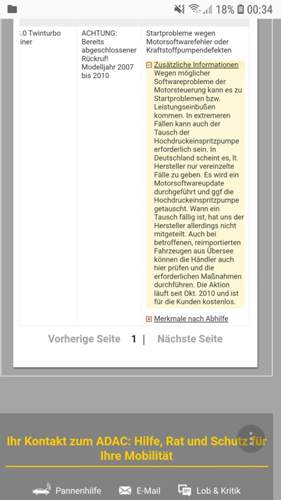

Habe mir Rheingold ausgelesen. Ab 90grad kommt die Meldung.
Habe gelesen dass für bestimmte Mängel BMW Rückrufaktionen gibt.
Wie lange gelten diese. Meiner ist 2010 mit 101000km.

Was ich noch so entziffern kann ist "Twinturbo Benziner" links - wird deiner wohl nicht sein oder?
Ja. Stimmt. Aber das Thema mit Bremskraftverstärker für dieses Modell ist aktuell. Weiss nur nicht ob heute noch für die Kosten für TA übernommen werden.
Ich habe mir überlegt bevor ich mich tief auf die Suche mache und Motor auseinandernehme sollte ich bei BMW Niederlassung nachfragen ob zum Thema Öldruck zu niedrig als Rückruf etwas gibt.

Wo kann man noch nachschauen, auf welchen Seiten welche Rückrufaktionen für entsprechende Modelle gibt? Habe bei ADAC etwas gefunden.
