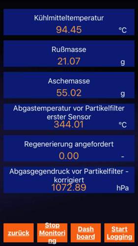

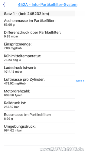

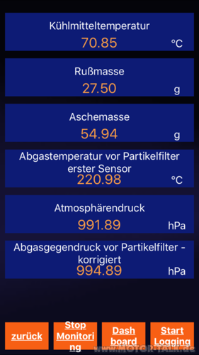

der DPF hat sich vorgestern regeneriert, da ich im Stadtverkerhr für ein paar Minuten die 80Grad Marke erreicht hatte. Abgasgegendruck scheint auch i.O. zu sein. Habe mal ein paar Screenshots von Carly beigefügt. Für die DPF-Regeneration braucht man ja die magischen 75Grad.
Img-9511
Img-9510
Anhand der Werte hat er sich eben nicht regeneriert. Tausch beide Thermostate dann funktioniert auch alles wieder.
Die Aschemasse und die Rußmasse wird nur berechnet kann also tatsächlich höher oder auch niedriger sein.
