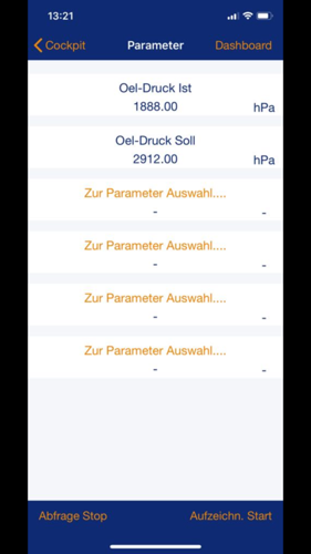

hab folgendes Problem mein e60 520i hat mir vor 1 Monat ca. Die Meldung gebracht "Öldruck zu niedrig". Der Fehler war erstmal nach dem Neustart weg, da ja mit dem Öldruck nicht zu spaßen ist hab ich den Fehlerspeicher ausgelesen, wo dann auch die Meldung statischer Öldruck zu niedrig hinterlegt war. Nach weiterer Suche konnte ich mir den Aktuellen Druck in meinen Programm anzeigen lassen. Solldruck liegt bei 2800hpa und der Istdruck ist ca. immer 1000hpa unter dem Solldruck. Daraufhin wurden als erstes der Öldrucksensor getauscht, was keine Besserung brachte. Der 2te Schritt das Hydraulikventil zu tauschen brachte auch wieder nichts. Was mich dann schon sehr verzeifeln ließ. Da ja der N43 auch mit dem Kettenspanner Probleme haben soll dachte ich gut Ölwanne raus und Kontrolle ob Spänne im Sieb sind, wurde auch wieder nichts festgestellt. Jetzt bin ich mit meinen Latein am Ende. Als nächstes denke ich das es vielleicht die Ölpumpe sein könnte aber was dagegen spricht ist wenn das Hydraulikventil anbgesteckt wird steigt der Druck auf 7bar (7000hpa). Vielleicht hat ja von euch noch jemand eine Idee?

Hi, wurde soeben der Öldruckventil und Öldruckschalter ausgetauscht, jedoch habe ich immer noch 1,8 Bar im Leerlauf. Autobahn mit 5000-6500rpm durchgeheizt Ausfahrt genommen keine Fehlermeldung. Ich denke, dass bei mir der Ölfilter den Fehler verursacht hat. @CSSX3 wieviel Bar wird bei dir Angezeigt?

1.8 bar ist immer noch recht niedrig. Entweder bei dir verabschiedet sich die Ölpumpe,es liegen noch Teile der alten Kettenführung in der Ölwanne oder der Öldruck geht irgendwo verloren.

Hab beides austauschen lassen. Der eine liegt direkt hinter der Lima und Öldruckschalter direkt neben der Regelventil.
Das der Öldruck beim stehen zu niedrig sein kann macht kein Sinn, wenn der Druck nicht stimmt reguliert er es so das es passt. Du willst mir ja wohl net verzählen das der Druck beim fahren bei 1,8 bleibt. Der Herr von bmw meinte das is auch normal im Stillstand. Genau 1 bar niedriger als Carly als Sollwert will ist optimal. Jetzt tuner ab auf die Autobahn nicht höher als 4 Gang und schön im 3500-6000 Umdrehungen Bereich beschleunigen. Mach das 10 km und fahr raus
@chico919 hab im Leerlauf 1,8Bar und desto höher der Drehzahl desto höher auch der Druck max. 4,1Bar.
Jedoch habe ich auch während der Fahrt immer 1Bar weniger als Carly!
