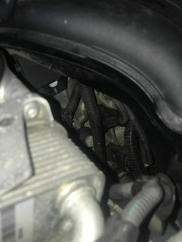

Welche von den 2 ist denn der Ventil?
.jpg
Keiner .das Ventil sitzt weiter vorn. Man sieht von oben nur wo das Kabel hin geht und den Stecker. Mit schlanken Händen kommt man auch dran..
Ich lass es lieber machen, bevor ich selber dran gehe. Danke trotzdem.
