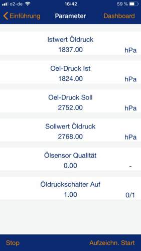

Hi zusammen, habe mir neulich ein BMW 320i E91 Baujahr 2008 N43B20O 170PS mit 129.000Km zugelegt. War heute auf der Autobahn etwas sportlich unterwegs gewesen. Nach 80Km Fahrt habe ich die Ausfahrt genommen und stand an der Ampel, plötzlich kam die Fehlermeldung Öldruck zu niedrig. Motor ein aus Fehlermeldung weg. 80Km wieder zurück nach Hause gefahren, Ausfahrt und stand wieder an der Ampel und die Fehlermeldung kam erneut. Zuhause Fehlerausgelesen Motoröldruckregelung statisch Druck zu niedrig! Direkt Ölwechsel machen lassen und siehe da mein Filter war komplett schwarz und sah auch etwas zerquetscht aus. Neue Filter rein und 5w40 rein auf die Autobahn 10Km auch sportlich kam die Fehlermeldung nicht mehr. Denkt ihr, dass es am Ölfilter lag? Carly spuckt ebenfalls im Leerlauf IST-Öldruck: 1550-1760mbar und Soll-Öldruck 2550-1760mbar aus. Drehzal- und Geschwindigkeitunabhängig habe ich da immer 1Bar unterschied. Z.B. Soll-Öldruck 3800mbar Ist-Öldruck 2800mbar? Steuerkette wurde bereits bei 125.000Km lt. Vorbesitzer erneuert. Was sagt Ihr dazu? Bin ich den Fehler los? Wie soll ich vorgehen? Öldruck ist halt nicht zu spaßen :-S Denkt Ihr, dass es am Ölfilter lag? Vielen Dank vorab!

Hi Martin, vielen Dank erstmal. Ich lasse mal den Regelventil und Druckschalter austauschen und überprüfe mal den Druck erneut. Mal sehen was dabei rauskommen wird. Werde definitiv weiter berichten. Ist im Leerlauf zwischen 1,5 - 1,7Bar eigentlich ok? Vanos und alle andere Werte sind eigentlich Top und ist auch nichts gespeichert. Nur fehlt mir der Sollwert im Leerlauf vom Öldruck. Kennst du die vlt. wie hoch der sein soll? Carly vertraue ich irgendwie nicht. Bild entstand im Leerlauf.
.jpg
Ich würde behaupten,der Druck liegt normal bei etwas über 2 Bar im Leerlauf. Zumindest war es beim letzten n43 so,nachdem der eine neue Pumpe bekam.
100 Prozent sicher bin ich mir gerade nicht.
Mit dem Ersatz von Sensor und Ventil machst du erstmal nichts falsch.
Hab soeben mit der BMW Niederlassung telefoniert und der Meister meint, dass der Sollwert tatsächlich 2,8Bar im Leerlauf sein muss. Ich soll die Ölwanne abbauen lassen und den Ölsieb überprüfen lassen, ob sich da Metallspähne sich befinden. Falls ja, soll ich es sauber machen lassen und nochmal überprüfen, falls es nicht besser wird, kann es sein, dass die Feinmetallspähne in der Ölpumpenventile festsitzen. Ich soll auch mal den Regelventil austauschen und nochmal überprüfen.
