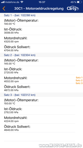

Bei mir siehst du im Bild meine Druckwerte die Temperatur ist falsch keine Ahnung von wo die die nehmen .
Bei mir ist noch der Kernfeldthermostat im Eimer aber damit kann es nix Zutuhen haben der regelt nur elektrisch und kühlt bei hohen Geschwindigkeiten mehr. Wer’s braucht.
Die Ölpumpe muss noch bmw irgwie testen können vorgaukeln der soll 5 bar aufbauen etc
81a5a3c1-04a5-4536-b837-1b6c46613592
Genau diese Werte werden mir bei Carly auch angezeigt. Aber bin mir halt nicht sicher, ob ich diesen Werten 100% vertrauen kann. Leider kann ich mit meinem anderen Tester (Delphi) den Öldruck überhaupt nicht auslesen.
