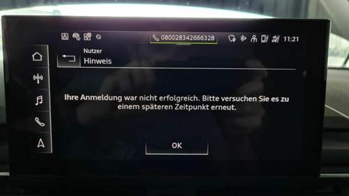

Ok, also das Mmi einmal neu gestartet und mich versucht als Hauptnutzer wieder neu anzumelden - geht nicht....
Mich nervt das langsam immer mehr an!

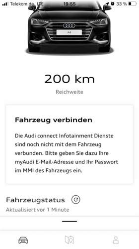

Neuerdings erscheint bei mir in der App folgender Meldung: siehe Bild.
Am vergangenen Freitag kam in mein Fahrzeug dann auch mal die Meldung dass „die persönliche Einstellungen“ geladen werden.
Habe sonst nichts gemacht. Im Fahrzeug ist alles beim alten und die App verbindet auch normal mit dem Fahrzeug.
Alles funktioniert wir immer nur diese Meldung…
beimir steht, dass ich mich beim Audi Partner als Besitzer verifizieren soll! Ausserdem habe ich eine über 1 Jahr alte Mail über einen FOD Kauf erneut erhalten. Sieht für mich so aus, als ob die einen alten Server/Backup wieder hochgefahren haben! Unglaublich …
