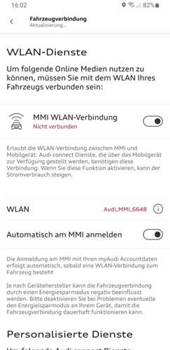

Ich bräuchte (obwohl ich zu dem Thema schon einen Beitrag geschrieben hatte) noch mal eure Hilfe. Habe mich heute bei Cubic Telecom für das kostenlose Testpakete registriert und freischalten lassen wird soweit auch im MMI angezeigt (unter Datenpakete). Dann habe ich alles resettet und mich ganz normal mit Hilfe des Einrichtungsassistenten mit dem WLAN und entsprechendem Passwort eingewählt, ich bekomme in der App keinerlei "WLAN verbunden Anzeige", ich habe schon alles resettet und neu installiert und weiß echt nicht mehr weiter. Mein Handy wird sogar im WLAN Menü "Hotspot" des MMI als verbundenes Gerät angezeigt. Noch jemand eine Idee bevor ich den ganzen Müll begrabe...? By the way, es hat noch nie mit der Verbindung in der App geklappt, auch nicht mit dem workaround der hier bekannt ist (Thema statische IP...Gateway etc.).
Vielen Dank und viele Grüße vom
Olli
