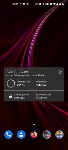

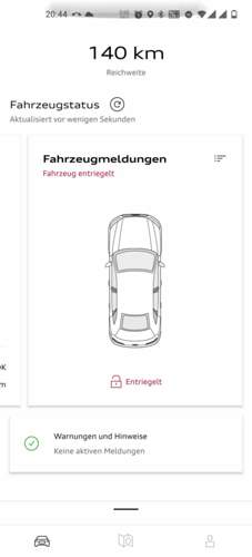

Hallo, wie ich hier in diesem Thread geschrieben habe, hatte ich die Audi Remote Control für 40 € pro Jahr verlängert. Nach 3 Jahren ist die Lizenz abgelaufen.
Nun habe ich zufällig eine Entdeckung gemacht: die App meldet u.A. auch "Warnungen": offene Fenster, Türen etc.
Nun hat die App unter Android ein Widget. Ich wollte gucken, wie so eine Warnung dort angezeigt wird.
Ich stand dann paar Meter neben offenen Auto und die App hatte keine Warnung angezeigt.
Nach Status Aktualisierung wurde auch nix angezeigt.

Ich habe es heute nochmal geprüft. Es scheint so zu sein, dass Status ( Ver- oder Ent-Riegelt ) nicht mehr als Warnung in der App angezeigt werden. Finde ich persönlich: schade.

Sieht bei mir genauso aus. Früher wurde das "Entriegelt" unter Warnungen angezeigt, meine ich.
das Bild 2 --- zeigt ja nicht die App --- woher ist diese Abbildung ?
