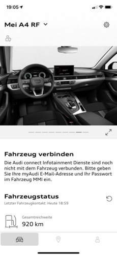

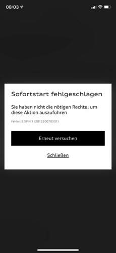

Man soll den Tag nicht vor den Abend loben bzw umgekehrt...
Verbindung usw funktioniert aber als ich heute Morgen nur die Heizung aktiviere DAS :
KEINE Rechte?!
Keine Rechte
