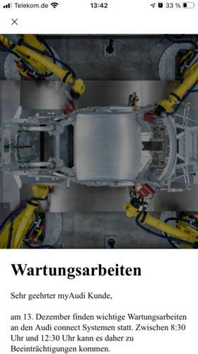

Bevor morgen dieses Thread explodiert :-), anbei zur Info beim starten der App:
14.45 und geht immer noch nicht.
Dafür sollte es eigentlich morgen die Wartungsarbeiten geben... ;-)
Edit: seit längerem übrigens gar keine Probleme mit der App..
@Biker2016 schrieb am 12. Dez. 2020 um 14:45:33 Uhr:
Morgen ist der 13.12. ;)
Ich glaube sie meinten am Sonntag funktioniert der Server während der Wartung - den Rest der Zeit nicht!

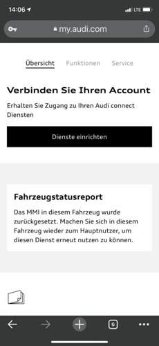

Jetzt funktioniert sie seit 2 Tagen nicht und ich sollte reseten und mich als Haultnutzer neu eintragen - keine Chance ;-/ Shit
habe den Audi seit einem Monat und zu 60% kann ich ihn nicht erreichen um die Standheizung zu aktivieren ;-(
Ist das immer so bei Audi?

Aktuell funktioniert’s scheinbar. Ich hatte das vor Wochen auch und hab mein Kundenkonto gelöscht und paar Minuten später neu angelegt. Kurz Händler angerufen das er als Besitzer festlegen soll und seit dem funktioniert es. Davor jagte eine Fehlermeldung die nächste.

Lösch deinen Account. Erstelle ihn neu. Probiere es nochmal. Vielleicht hilft es wie bei mir.

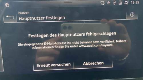

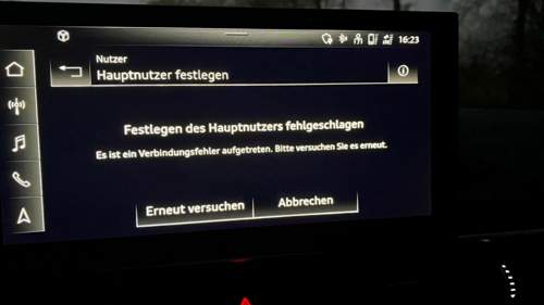

Hallo ,
hatte auch nach zurücksetzen auf Werkseinstellungen das Problem das ich mich nicht mehr
als Hauptnutzer anmelden konnte.
Habe heute morgen meinen Account gelöscht und wollte ihn neu
anlegen.
Jetzt kann ich aber das Fahrzeug im neuen Account nicht mehr anlegen.
Kommt immer eine Fehlermeldung....
Connect Hotline ratlos ...
Mich nervt es einfach nur noch
Aber das grenzt den Fehler auf das Fahrzeug ein oder?
Gibts nicht irgendeinen Kniff, wo das MMI zurückgesetzt werden kann? Also einen richtigen reset?
Account hast du aber auf my.audi.de angelegt und da kannst du dich einloggen? Nur eben ohne Auto Inhalt?
