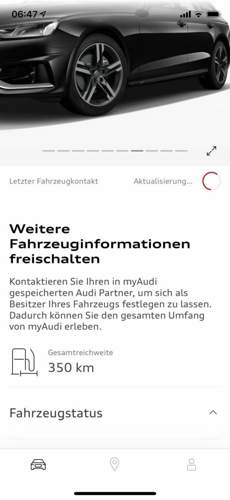

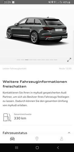

hehe, jetzt habe ich es auch 🙂
"Weitere Fahrzeuginformationen freischalten" 🙂
Screenshot-20191029-202950-myaudi
